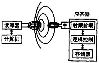

通常情况下, RFID 的应用系统主要由读写器和RFID 卡两部分组成的,如图1 所示. 其中,读写器一般作为计算机终端,用来实现对RFID 卡的数据读写和存储,它是由控制单元、高频通讯模块和天线组成.而RFID 卡则是一种无源的应答器,主要是由一块集成电路( IC) 芯片及其外接天线组成,其中RFID 芯片通常集成有射频前端、逻辑控制、存储器等电路 ,有的甚至将天线一起集成在同一芯片上 .
图1 射频识别系统原理图
RFID 应用系统的基本工作原理是RFID 卡进入读写器的射频场后,由其天线获得的感应电流经升压电路作为芯片的电源,同时将带信息的感应电流通过射频前端电路检得数字信号送入逻辑控制电路进行信息处理;所需回复的信息则从存储器中获取经由逻辑控制电路送回射频前端电路,最后通过天线发回给读写器. 可见,RFID 卡与读写器实现数据通讯过程中起关键的作用是天线. 一方面,无源的RFID 卡芯片要启动电路工作需要通过天线在读写器天线产生的电磁场中获得足够的能量;另一方面,天线决定了RFID 卡与读写器之间的通讯信道和通讯方式.

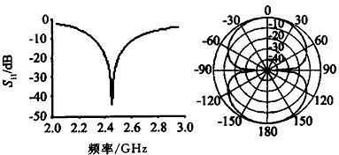

半波偶极子天线模型如图4a 所示. 天线采用铜材料(电导率:5.8e7 s/ m ,磁导率:1) ,位于充满空气的立方体中心. 在立方体外表面设定辐射吸收边界. 输入信号由天线中心处馈入,也就是RFID 芯片的所在位置. 对于2. 45 GHz 的工作频率其半波长度约为61mm ,设偶极子天线臂宽w 为1 mm ,且无限薄,由于天线臂宽的影响,要求实际的半波偶极子天线长度为57mm. 在Ansoft HFSS 工具平台上, 采用有限元算法对该天线进行仿真,获得的输入回波损耗S11 分布图如图5a 所示,辐射场E 面(即最大辐射方向和电场矢量所在的平面) 方向图如图5b 所示. 天线输入阻抗约为72 Ω ,电压驻波比(VSWR) 小于2.0 时的阻抗带宽为14. 3 % ,天线增益为1.8.

(a) 回波损耗S11 ; (b) 辐射方向图

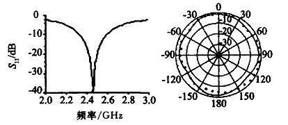

从图5b 可以看到在天线轴方向上,天线几乎无辐射. 如果此时读写器处于该方向上,应答器将不会做出任何反应. 为了获得全方位辐射的天线以克服该缺点,可以对天线做适当的变形,如在将偶极子天线臂末端垂直方向上延长λ/ 4 成图4c 所示. 这样天线总长度修改为(57. 0 mm + 2 ×28. 5 mm) ,天线臂宽仍然为1 mm. 天线臂延长λ/ 4 后,整个天线谐振于1 个波长,而非原来的半个波长. 这就使得天线的输入阻抗大大地增加,仿真计算结果约为2 kΩ. 其输入回波损耗S11如图6a 所示. 图6b 为E 面(天线平面) 上的辐射场方向图,其中实线为仿真结果,黑点为实际样品测量数据,两者结果较为吻合说明了该设计是正确的. 从图6b 可以看到在原来弱辐射的方向上得到了很大的改善,其辐射已经近似为全方向的了. 电压驻波比(VSWR) 小于2. 0 时的阻抗带宽为12.2 % ,增益为1.4 ,对于大部分RFID 应用系统,该偶极子天线可以满足要求.
