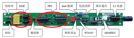

目前,几乎市场上所有LED日光灯的电源都是采用内置式。所谓内置式就是指电源可以放在灯管里面。这种内置式的最大优点就是可以做成直接替换现有的荧光灯管,而无需对原有电路作任何改动。所以内置式电源的形状通常都是做成长条形,以便塞进半圆形的灯管中去。内置式电源有两种,一种是非隔离式(图1),一种是隔离式(图2)。

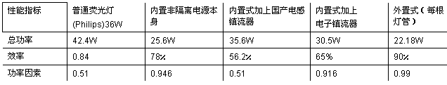

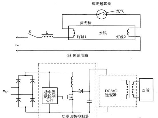

我们知道,最普通的荧光灯的起辉是采用一个串联的铁芯电感和一个并联的起辉器(图3a)。对于这种电路在用LED日光灯直接替换时,只要拔掉起辉器就可以了。但是由于铁芯电感仍然串联在电路中,所以它仍然带来将近 6.4W(Philip)到10W(国产)的损耗,结果由于这部分的额外损耗就大大降低了LED的节电功效。例如,本来一个20W的LED日光灯可以取代一个36W的荧光灯,以内置非隔离式的20W LED日光灯为例,实测结果如下。
也就是说,直接替换的结果是效率大大降低,对于国产电感镇流器,效率只有56.2%。只比普通荧光灯节电6.8W。
