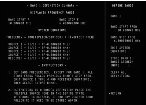

MS4623B VNMS的多源模式是一项强大的功能,它提供对内部信号源、外部信号源(多达2至3个)和接收机的频率扫描进行任意控制。这种灵活的控制在非MS4623B VNMS内置测量应用功能除外的其它非常规测试中非常有用。下图所示的是MS4623B VNMS的多源模式设置界面。多源模式的详细操作说明请参阅MS4623B VNMS使用手册,也可以参考本文后续章节中的变频器件测试实例中的相关内容。

(1) CONFIG/ MULTIPLE SOURCE/ DEFINE BANDS进入如图1所示的多源模式定义界面,将系统多源模式定义如下,定义好后打开多源模式;
