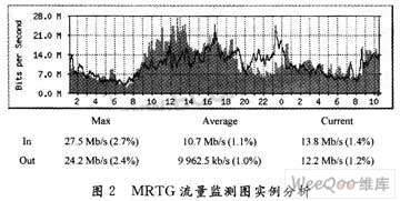

3.3设备端口流量监控
可以手工生成配置文件,但对于一般情况,可以使用MRTG自带的脚本来生成配置文件,如:
前面提到,SNMPv1是使用32位字长进行计数,因此如果采集间隔是5 min,所能正确表示的最大流量应该是:
因此,如果链路流量在接近或超过此数值时,计算出来的结果不再准确,这时候便只能使用SNMPv2计数器,在配置MRTG脚本,可以使用public@x.x.x.x.:::::2来指定读取SNMPv2的MIB值。

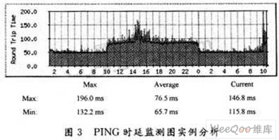

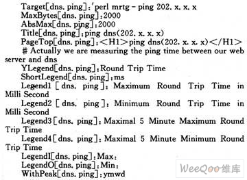

在进行PING时延监控时,我们使用了另一个Perl脚本mrtg-ping,同时也可以监控丢包率,配置文件如下:
从以上例子可以看出,MRTG的监控对象就是Target语句后的内容,这里可以是SNMP的MIB对象,也可是执行脚本得到的数值。由此可以看到,MRTG监控的可扩充性非常好,可以自己编写脚本来获得感兴趣的数据,如服务器CPU利用率、内存利用率、磁盘空间、DNS服务器查询次数、Cache服务器Hit次数、甚至CPU温度等,MRTG都可将它们用直观图表呈现出来。
