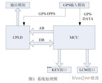

GPS授时服务器主要由AT89S52单片机、LCM显示模块和GPS OEM 模块 GPS25-LVS以及输出模块等组成。它能够显示经纬度、北京时间、速度等实时信息,其系统原理见图1。
单片机作为主控制器,对GPS25-LVS模块进行初始化,GPS25-LVS模块接收卫星传送的信号,输出NMEA-0183格式语句,经过单片机的解算处理,最后送至LCM液晶显示模块进行显示,同时由输出模块提供多种电气特性的秒脉冲(1PPS)信号。

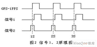

EPM-7128产生本地秒脉冲,它在有GPS秒脉冲时不起作用,在失去GPS信号时代替GPS给单片机提供秒脉冲输出。如图2所示,信号1即为本地秒脉冲,它是依据前1S的1PPS信号上升沿为起始时刻,定时1S得到的,同时为了在一定误差情况下使自产生的脉冲不至于覆盖正常工作时的GPS秒脉冲,所以加了一段延时△t,而在检测到失去GPS信号时,就要去掉△t,以代替GPS秒脉冲。信号2为EPM-7128输出的一个窄脉冲信号,用来屏蔽脉冲干扰,它分布在GPS秒脉冲上升沿两侧,与GPS秒脉冲进行与操作。在窄脉冲之外的脉冲干扰就会被屏蔽。这样就实现了防止GPS信号失效和抗干扰脉冲功能。

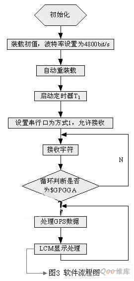

本系统采用C51编程[2]实现,主程序流程见图3.首先初始化,OEM板输出的数据是以数据流的形式输出,采集的起始时刻未必是一帧数据的开始时刻,所以在数据采集时,必须先判断字头块,在接收到字头块后,开始采集数据。设定单片机的波特率为4800bit/s,使其与GPS OEM 板的传输波特率一致。给OEM 板发送一条指令,使其发送的0183 数据格式为“$GPGGA”,该指令预先存在数据存储器里,用循环方式顺次从程序存储器里取出数据就可循环发送,然后OEM 板将输出相应格式的数据。单片机对接收的信息进行判断,由于接收到的时间是协调世界时(UTC),因此在此时间上加上8小时才是准确的北京时间,并对时间信息做相应的处理,然后进行显示。
