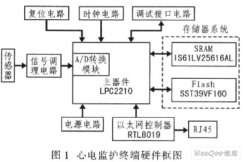

从体积小、功耗低、操作简便的角度设计心电监护终端硬件电路。图1为整个监护终端的硬件框图,主要由调理电路、心电数据采集模块、ARM7微处理器模块、网口模块、电源模块5部分组成。该监护终端完成心电信号的采集和预处理,并通过网口实时发送至监护中心服务器,从而实现远程实时监护。

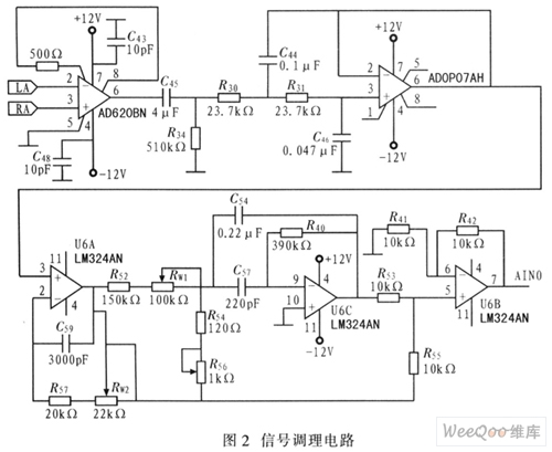

人体心电信号是一种低频微弱电信号,其幅值约10μV~5 mV,频率范围为0.05~100 Hz。需要放大上千倍(即达到V量级)才便于观察以及A/D转换,具体增益还需结合A/D转换模块的测量范同确定。通过心电导联线获取的心电信号首先经仪表放大器AD620进行差分放大,由于体表液体与电极之间可能形成原电池,致使电极之间存在固定电位差,因此第1级的差分放大增益不能太高,否则容易饱和.所以第1级增益选为20;为了使信号满足A/D转换要求,需将信号放大至V量级,因此设置次级放大增益为30,这里采用普通的四运放LM324。由于心电信号中常混有直流和基线漂移干扰,因此应在第1级和次级放大电路之间加高通滤波器,可有效避免心电信号的基线漂移,相应的高频干扰信号可通过放大器输入端电路和一个截止频率为100 Hz的二阶低通滤波器予以滤除。此外,通过陷波器滤除50 Hz工频干扰。经上述信号处理后,心电信号接入微处理器LPC2210的P0.27引脚(AIN0)由其内部A/D转换模块完成A/D转换。根据采样定理,采样频率应保证高于其2倍,因此在A/D转换中将采样频率设置为500 Hz。图2为信号调理电路。

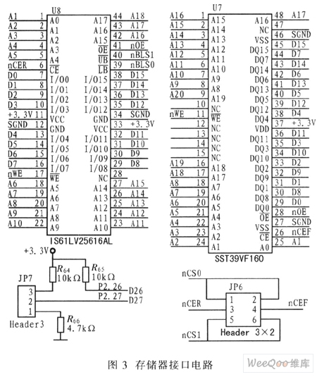

该系统设计的A/D转换部分采用LPC2210自带的8通道10位A/D转换模块,简化电路设计。由于LPC2210无片内Flash,且LPC2210片内SRAM仅有16 KB,考虑到系统中需加载一个嵌入式操作系统μC/OS-II和TCP/IP协议栈,16 KB空间远远不够,所以片外加载一个SRAM IS61LV25616AL和一个Flash SST39VF160,具体电路如图3所示。

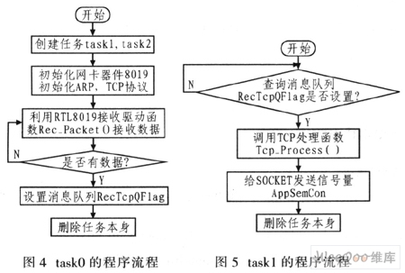

该系统设计的主程序主要通过3个任务来实现,即在主函数main()中先利用OSInit()初始化μC/OS-Ⅱ操作系统,给应用程序中用到的消息队列、信号量等清零,然后利用OSTaskCreateExt()创建第一个任务task0,通过OSStart()启动操作系统的多任务调度机制,开始运行该系统的主要应用程序。

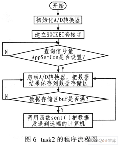

3个任务中,设置任务task0的优先级最高,任务task2的优先级最低。任务task0主要负责接收数据,调用RTL8019AS的驱动函数Rec_Packet()接收远端计算机的连接请求(本地设置为服务器端)。若有请求帧,则设置消息队列RecTcpQFlag,然后删除任务本身;若没有请求帧,则持续利用Rec_Packet()接收数据,直到接收到连接请求。task0的流程图如图4所示。
该系统设计的监护模块与医院内心电监护中心的心电实时监控服务器都工作于客户/服务器模式下。在工作状态下,心电数据接收转发器客户端应用程序,首先初始化以太网接口,然后主动与医院内心电实时监控服务器建立连接;连接成功后,进入工作状态,不断接收心电数据,并通过已建立的连接将数据发送到心电实时监控服务器。
