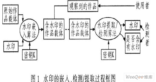

2.1 数字水印原理
一个完整的数字水印系统应包含水印生成、嵌入和提取或检测3个基本部分。水印嵌入算法利用对称密钥或公开密钥把水印嵌入到原始作品载体中,得到含水印的作品载体,即使用观察到的作品。水印检测/提取算法利用相应的密钥从含水印的作品载体中检测或恢复出水印,只有检测者才可利用水印检测,提取算法和密钥从用户观察到的产品中检测或提取出水印。由于水印是透明的,因此嵌入水印的作品不易引起攻击者的注意。图1为水印的嵌入和检测/提取过程框图。
