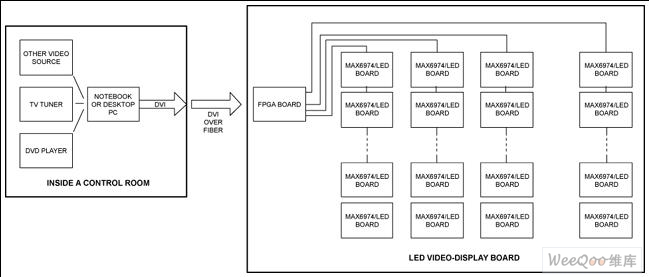

利用MAX6974 LED驱动器的独特功能,可以结合一片低成本、中等规模的FPGA构建一块LED视频显示板,通过PC控制整个系统(图2)。利用一块额外的视频接口PC卡可以支持不同的视频信号源,从而组成完整的LED视频显示板,只需要很少的电子元件,无需专业设备。

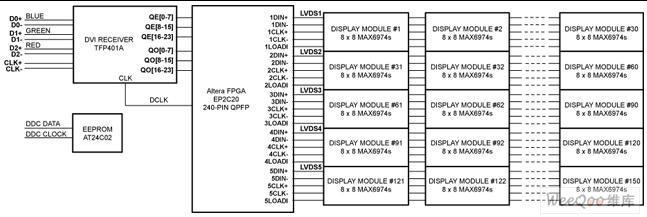

该LED视频显示板参考设计采用一片FPGA实现视频数据为的分配,它还可以捕获控制帧,直接将它们转发到每片MAX6974 LED驱动器内部相应的寄存器。图3所示为QVGA分辨率(320 x 240)的参考设计框图,采用了TFP401A DVI接收器、用于存储EDID的AT24C02 EEPROM、EP2C20 FPGA和9600片MAX6974 LED驱动器,用于驱动76,800个OVSRRGBCC3 RGB LED。
图3. 参考设计功能框图
框图左侧的DVI信号由TFP401A DVI接收器接收,AT24C02 EEPROM提供EDID给Windows?操作系统。解串后的信号和TMDS解码信号发送到EP2C20。重新编排视频位,通过5个LVDS通道以32Mbps的速度传递到LED视频模块PCB列。每路LVDS包含2个差分对、CLKI(O)±、DIN(OUT)±、一个LOADI(O)引脚和一个GND (地)引脚,共6条线。每个LED显示模块PCB包含64片MAX6974 LED驱动器和512个OVSRRGBCC3 RGB LED。

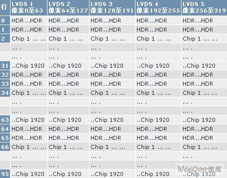

除PWM信息外,数据帧也利用基于PC的GUI通过DVI接口发送。数据帧类型由FPGA内部的相应电路识别。与PWM信息无关的数据帧格式如表3所示,HDR代表帧头。注意,每个端口PWM信息的视频帧不包括帧头。
表3. 视频显示参考设计,数据帧屏幕格式
表3介绍了320列像素和96行像素视频帧控制。1至5 LVDS通道分别传输0至63列、64至127列、128至191列、192至255列以及256至319列的视频和控制信息。在一个控制视频帧内,0至1行的每个像素都包含24位帧头配置信息(HDR);第32行和33行包含全局亮度PDM的帧头信息,第64行和65行包含CALDAC的帧头信息。本参考设计中,每组2行帧头之后的30行数据对应于LED显示模块PCB的30行信息。每个特定的LVDS列提供每行64像素的信息,用于传输每块LED显示模块PCB上64片MAX6974 LED驱动器的信息。每片MAX6974器件的每个像素包括24位控制信息,视频帧控制中不使用95行以上的数据。

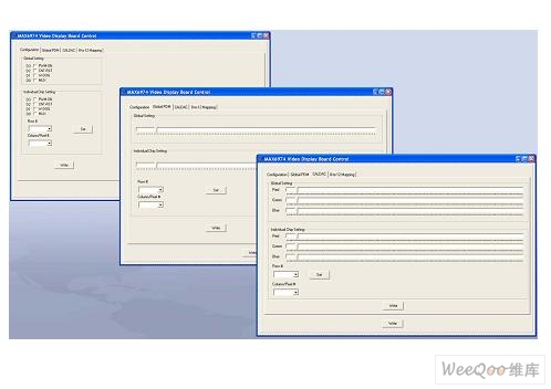

GUI (图4)用于配置参考设计中所有MAX6974的全局亮度PDM和CALDAC寄存器。GUI包括一个全局设置选项,用于调节视频显示板上所有芯片的相关参数,还包含一个器件制表符,用于调节每个芯片的参数。所有寄存器和MAX6974 LED驱动器的设置可以存储到一个文件,当视频显示板运行时下载数据。提供一个初始化设置文件,其中包括典型的寄存器参数的初始设置,大大简化了视频显示板的初始化过程。
图4. MAX6974视频显示板的GUI
GUI作为一个独立的操作窗口出现在Windows操作系统。一旦使能GUI上的Write按钮,它将创建一个视频控制帧并将其发送到视频显示板。视频控制帧只能按照60Hz的视频刷新率显示。视频控制帧也会占据视频显示板的整个屏幕;而FPGA会检测控制帧头行并将相应的信息发送到MAX6974寄存器。因此,视频控制帧的内容不会显示在视频显示板上。虽然视频帧刷新时也会传递控制信息,但人眼不会注意到这些更新。

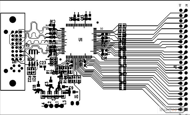

DVI接收板包括TFP401A DVI接收器和AT24C02 EEPROM,另外还有几个旁路电容(图5)。TFP401A DVI接收器实现串并转换和TMDS解码,并保证在半像素时钟速率下同时得到RGB位的奇、偶像素。因为DVI决定屏幕的最小分辨率是VGA,参考设计消除了每个邻近像素,支持隔行扫描。半像素时钟对于FPGA非常便利,允许其挑选所需要的像素。
在Windows操作系统识别显示器之前,通过DDC按照I?C协议检测显示器。然后,该显示器响应其EDID,包含制造商信息和操作信息。同样,AT24C02 EEPROM用于储存LED视频显示板的EDID信息。制造商ID必须从视频电子标准协会(VESA)获取,本参考设计中,借用DVI LCD显示器的EDID,储存在AT24C02 EEPROM中。当所有的三个地址引脚接地时,AT24C02 EEPROM的I2C地址是0xA0,这是操作系统将要搜索的地址。
图5. DVI接收机PCB (2.25" x 4")

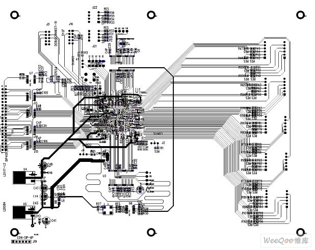

FPGA板(图6)主要包括两个SRAM和一片Altera? FPGA器件。FPGA内部具有LVDS接口和存储器读取功能。该参考设计中,FPGA主要用于DVI数字视频信息的输出分配。FPGA的另一重要作用是识别数据帧配置、全局亮度PDM和CALDAC信息。当识别到视频控制帧时,这些数据帧,除了独立的PWM信息外,都被接收下来并直接发送到相应的MAX6974寄存器。
图6. FPGA PCB (7.5" x 9.5")

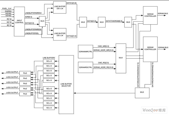

图7给出了FPGA的内部功能电路,一帧像素的数据位存储在SRAM缓存内。FPGA内部的行缓存器用于连接TFP401A DVI接收机和LVDS通道。两行缓存器,一行用于接收TFP401A接收的数据位,连接SRAM的另一行缓存器用于接收TFP401A DVI接收机的数据。同样,两行缓存器用于每个LVDS通道。FPGA提供完整的逻辑电路使DVI和LVDS数据吞吐率保持一致,并提供所要求的SRAM数据、地址以及控制信号的时序。因为SRAM为单端口,同时进行读、写操作时需要在FPGA内部配置存储器访问。

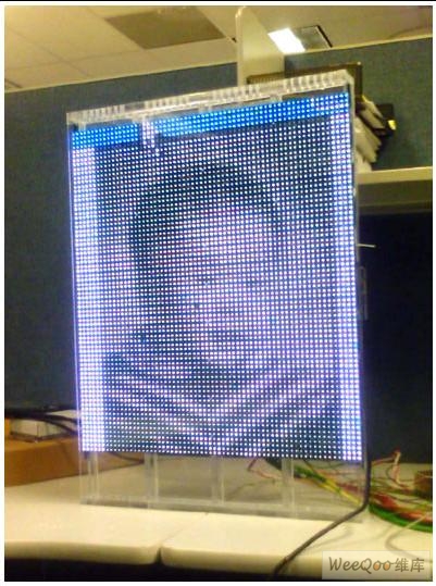

图9给出了通用带有DVI接收机、FPGA和150个LED显示模块PCB的QVGA LED视频显示板。这些PCB排成5列、30行。DVI接收机和FPGA PCB如图所示,安装到视频显示板的上方,可以很容易地隐藏到LED显示模块PCB的后面。
图9/视频显示板装配图.pdf

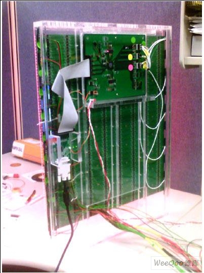

图10所示9个LED PCB安装在一个框架内(可安装10块PCB),FPGA和DVI接收机的PCB安装在背面(图11)。整个QVGA显示板安装在15个(3 x 5)这样的框架上。
图10. 一块可安装10块LED PCB的框架
图11. 框架背面
