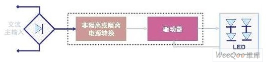

LED 的排列方式及LED 光源的规范决定着基本的驱动器要求。LED 驱动器的主要功能就是在一定的工作条件范围下限制流过LED 的电流, 而无论输入及输出电压如何变化。LED驱动器基本的工作电路示意图如图2 所示,其中所谓的“隔离”表示交流线路电压与LED(即输入与输出)之间没有物理上的电气连接,最常用的是采用变压器来电气隔离,而“非隔离”则没有采用高频变压器来电气隔离。

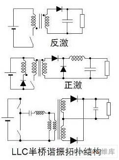

电路中通常加入了变压器的隔离型AC-DC 电源转换包含反激、正激及半桥等拓扑结构,参见图3,其中反激拓扑结构是功率小于30 W 的中低功率应用的标准选择,而半桥结构则最适合于提供更高能效/功率密度。就隔离结构中的变压器而言,其尺寸的大小与开关频率有关,且多数隔离型 LED 驱动器基本上采用“电子”变压器。

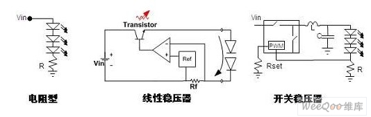

采用 DC-DC 电源的LED 照明应用中,可以采用的LED 驱动方式有电阻型、线性稳压器及开关稳压器等,基本的应用示意图参见图 4。电阻型驱动方式中,调整与LED 串联的电流检测电阻即可控制LED 的正向电流,这种驱动方式易于设计、成本低,且没有电磁兼容(EMC)问题,劣势是依赖于电压、需要筛选(binning) LED,且能效较低。
图4:常见的DC-DC LED驱动方式
线性稳压器同样易于设计且没有EMC 问题,还支持电流稳流及过流保护(fold back),且提供外部电流设定点,不足在于功率耗散问题,及输入电压要始终高于正向电压,且能效不高。开关稳压器通过PWM 控制模块不断控制开关(FET)的开和关,进而控制电流的流动。
开关稳压器具有更高的能效,与电压无关,且能控制亮度,不足则是成本相对较高,复杂度也更高,且存在电磁干扰(EMI)问题。LED DC-DC 开关稳压器常见的拓扑结构包括降压(Buck)、升压(Boost)、降压-升压(Buck-Boost)或单端初级电感转换器(SEPIC)等不同类型。

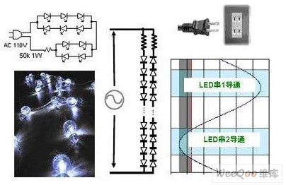

采用交流电源直接驱动LED 的方式近年来也获得了一定的发展, 其应用示意图参见图5。这种结构中LED 串以相反方向排列,工作在半周期,且LED 在线路电压大于正向电压时才导通。这种结构具有其优势,如避免AC-DC 转换所带来的功率损耗等。但是,这种结构中LED 在低频开关,故人眼可能会察觉到闪烁现象。此外,在这种设计中还需要加入LED 保护措施,使其免受线路浪涌或瞬态的影响。

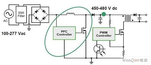

有源 PFC(见图6)通常是作为一个专门的电源转换段增加到电路中来改变输入电流波形。有源PFC 通常提供升压,交流100 至277 Vac的宽输入范围下,PFC 输出电压范围达直流450 至480 Vdc。如果恰当地设计PFC 段,可以提供91%到95%的高能效。但增加了有源PFC,仍然需要专门的DC-DC 转换来提供电流稳流。

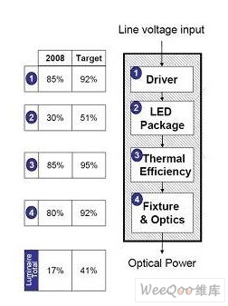

图7:美国能源部2008年秋季提出的LED照明灯具能效研发目标
