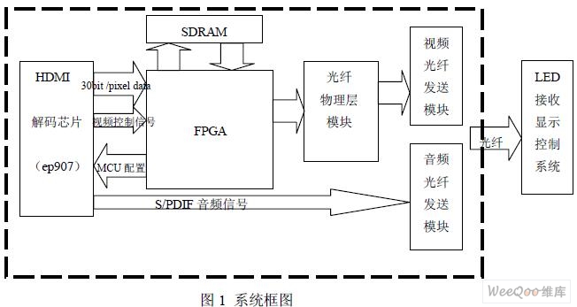

本文设计传输分辨率为 720P(1280×720),刷新率为60HZ,30位 RGB色深的 HDMI数字信号,对信号解码应用于 LED显示系统中。设计框图如下:
如上图所示,系统采用光纤传输,这样的设计有利于数字信号远距离传输,以满足 LED屏幕显示的工程需要。整个系统分为视频源解码,FPGA与 SDRAM的数据交换,数据帧通过光纤发送模块的发送。

系统使用的 HDMI信号的解码出 30bit的视频信号,Hsync(行同步)、Vsync(场同步),DE(数使能信号)和 Pclk(像素时钟)。对于需要进行分区扫描显示的 LED显示屏而言,一般只需接收芯片提供的Vsync、DE和 Pclk作为采集视频数据的控制信号。跟据 Vsync来界定一场图像的起始点,DE来确定每行数据的起始点,在 LED显示屏内由 FPGA来完成整个显示区域的扫描控制。系统选用的是 Explore公司生产EP907S,它是一款三端口输出解码芯片。支持 HDMI1.3a版本, 最高支持 36bitRGB色深表现,分辨率最支持 1080P(1920×1080),支持 8声道的 IIS和 S/PDIF音频格式传输,支持宽带数字内容保护HDCP(High Bandwidth Digital Content Protection),内置 HDMI控制器简化了外部 MCU控制。

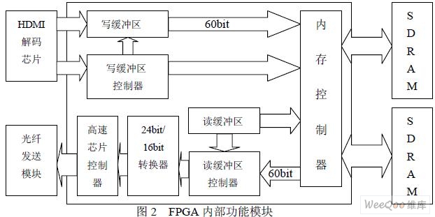

FPGA采集 HDMI象素数据就是利用同步控制信号来进行,在 FPGA内部设计了一个 HDMI数据接收模块,这个模块由一个写缓冲区和写缓冲区写控制器构成。写缓冲区负责缓存采集的 30bit并行数据信号,然后以 60bit并行数据结构写入至片外 SDRAM中,故称为写缓冲区,它是由 Altera公司的 FPGA中自带 M4K块通过台 QuartusII设计平台里面包含的 IP核配置成的,写入数据为30bit,由写时钟进行操作,读取数据为60bit,由读时钟进行操作;写缓冲区写控制器负责对写缓冲区进行写入控制,它将决定写缓冲区何时开始写操作,何时停止写操作,写入数据具体的写入位置等,写缓冲区写控制器就是通过 HDMI同步控制信号来实现以上这些功能,在每个Vsync高电平脉冲到来的时候,写缓冲区写控制器就会将写缓冲区的写入地址清零,待 DE处于高电平状态时,就将写缓冲区写使能信号置为有效开启写缓冲区的写入功能,同时会以 Pclk为单位将写缓冲区地址依次加“1”,DE处于低电平状态时写缓冲区写使能信号变为无效写缓冲区写操作停止,此时以 Pclk为单位的写地址产生操作也随之停止。这样在写缓冲区写控制器的控制下,写缓冲区会及时将传入的 30bit象素数据缓存,保证视频数据的完整存储.FPGA内部模块图 2所示:

作为数据中转站的片外存储器,不仅用于简单的数据存储,更起到了调节平衡 FPGA发送端和接收端两边时钟操作频率的重要作用。以本文为例,HDMI发送1280×720@60Hz图像
格式的视频数据,根据象素时钟 Pclk计算公式得出 Pclk=1280×720×60×(1+0.3)≈
71.8MHz,而每帧图象的大小为 1280×720×30=2.4678Mbyte
为满足系统要求,本文选用比较经济的 SDRAM作为片外存储器。具体为 SAMSUNG的 2片 K4S643232H-tc60,位宽为32bit,每片 SDRAM容量为8Mbyte。为实现实时图象的连续传输,即在新的一帧写入的同时上一帧也要同时读出,这就要求内存的位宽为视频格式像素宽度的两倍,即 30bit ×2=60bit,本设计采用2 片32 位的 64Mbit SDRAM组合成 64位位宽的数据总线,这样就有两条物理上的数据和指令通道,满足系统 60bit带宽要求, 在实际操作中,进行大量连续数据读操作时,双通道可以同时工作。进行大量数据写操作时,先写第一片SDRAM的一行,然后在快要写完该行数据的时候对第二片SDRAM 进行操作,将后面的数据写入第二片 SDRAM中的同一行,这样的效率将近是单片SDRAM 读操作的两倍.
虽然读缓冲区控制器和写缓冲区控制器分别处于不同的 FPGA模块之中,但由于其控制的缓冲区均是由 FPGA嵌入式 RAM――M4K RAM通过 Quartus II硬件开发平台自带的 IP核配置成双端口RAM的形式产生的,而且两个缓冲区功能上是一样的,因此相应的其控制器设计思路是一致的.图 3为设计的写缓冲区。

HDMI解码芯片 EP907上具备 S/PDIF接口输出,芯片内部完成 S/PDIF信号的编码,简化了外部配置,经编码后的音频信号被发送到光纤发送模块,本文选区的模块为TOSHIBA 的TOTX173,将电信号转换为光信号通过光纤传输,发送到 LED屏幕的接收控制系统进行解码。
