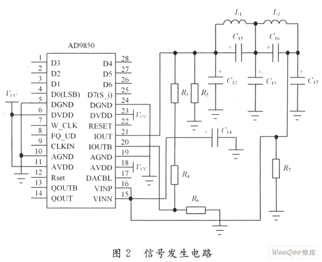

由于基准时钟的频率一般固定,因此相位累加器的位数决定了频率分辨率,位数越多,分频率越高。以单片机STC89C516为控制核心,采用并行输入的方式实现对AD9850控制字的写入,通过上位机串行通讯控制方波的频率。AD9850的输入时钟采用50 MHz有源晶振,输出频率范围可从几赫兹到几兆赫兹,但是整个系统的输出频率范围由后级功率放大电路中一些时间常数决定,所以频率范围为1 kHz~2 MHz可调。将单片机的P1口连接到AD9850的并行输入口,P3.6和P3.7完成单片机对AD9850的输入/输出控制。AD9850控制字写完之后,便由IOUT输出相应频率的正弦波信号。为了使输出频率不受高频斜波的干扰,选用两级丌型LC低通滤波器,其动态范围带宽为0~40 MHz,将纯净的正弦波送AD9850的比较器端口,最终由QOUT输出方波。DDS信号发生电路图如图2所示。

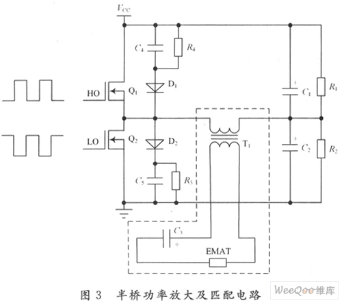

功率放大电路采用大功率管(MOSFET)组成半桥功率放大电路。MOSFET具有开关速度快,可承受高压,且高频特性好,输入阻抗高,驱动功率小,无二次击穿问题等特点。栅极驱动的要求是触发脉冲有足够快的上升和下降速度。要使功率MOSFET充分导通,触发脉冲的电压要高于功率MOSFET的开启电压。MOSFET管的类型很多,如STW15NB50,IRF840等。在该设计中选用STW15NB50,其最短开通时间为24 ns,关断时间为15 ns,漏源电压VDS可达到500 V,峰值脉冲电流58 A,能够满足设计要求。
图3为半桥功率放大电路,R1,R2为桥平衡电阻;C1,C2为桥臂电容;D1,D2为桥开关吸收电路元件。其工作原理如下:两个反相的方波激励信号分别接到两个开关管的基极,当HO为高电平,LO为低电平时,Q1导通,Q2关闭,电流通过Q1至变压器初级向电容C2充电,同时C1上的电荷向Q1和变压器初级放电,从而在输出变压器次级感应一个正半周期脉冲电压;当HO为低电平,LO为高电平时,Q2被触发导通,Q1关闭,电流通过电容C1和变压器初级充电,而C2的电荷也经由变压器初级放电,在变压器次级感应一个负半周期脉冲电压,从而形成一个工作频率周期的功率放大波形。由于功放管工作在伏安特性曲线的饱和区或截止区,集电极功耗降到最低限度,从而提高了放大器的能量转换效率,使之可达80%以上。

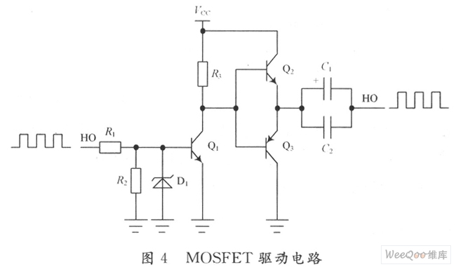

MAX4428,IRF系列的驱动芯片或由三极管组成的放大电路均可用于驱动MOSFET管。但是,MAX4428和其他一些集成驱动芯片的驱动频率一般只能达到200 kHz左右,而本设计采用三极管如图4连接,驱动电路频率可以达到2 MHz左右,输出无杂波且成本低,能够成功地驱动MOS管的开/断。
为了使输出的瞬时功率最大,需要对探头的阻抗进行匹配。在功率放大输出端加补偿阻抗,使整个电路的感抗和容抗相抵消,发射的功率最大,电能转换成声能的效率最高,匹配电路如图3虚线框中所示,半桥逆变输出经传输线变压器耦合后通过电容连接到换能器上。传输线变压器由双绞线和磁环组成,电路中脉冲串发射频率在1 MHz时激励源输出阻抗为50 Ω;由于被测工件也属于换能器的一部分,所以在对探头阻抗进行测量时,应将探头置于工件表面,若测得负载阻抗为500 Ω,则双绞线匝数应为10左右。

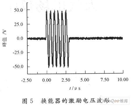

经过调谐匹配,换能器在电磁超声功率源驱动下达到谐振。图5为采集的换能器的激励电压波形。可见获得了频率为纯净的正弦波,在外接电压为100 V时,其峰一峰值接近100 V。
