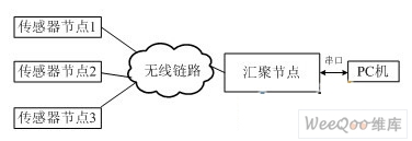

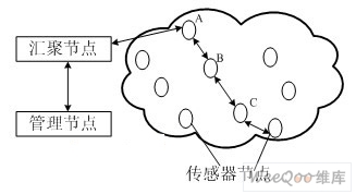

无线传感器网络的典型结构图如图1所示。
图1无线传感器网络组成框图
其中通常包括传感器节点、汇聚节点和管理节点。传感器节点部署在监测区域,通过自组织方式构成网络。传感器节点监测的数据沿着其它节点逐跳进行传输,经过多跳后达到汇聚节点,由汇聚节点传送至管理节点。本文中采用PC机作为管理节点,使用PC机上的LabVIEW平台编程设计无线传感器网络监测平台实现观测者对无线传感器网络的观察与操作。
2.2 无线传感器网络硬件介绍
本文设计了一个精简的星型结构无线传感器网络,整个网络由三个无线传感器节点、一个汇聚节点和一个管理节点组成。其中传感器节点分布于监测区域内,执行数据采集、处理和通信等工作;汇聚节点负责无线传感器网络的组建并通过串口方式与PC机进行通讯,将各节点采集的数据信息汇总到PC机上,在本文中,PC机作为无线传感器网络的管理节点使用。观测者可通过PC机上的可视界面对无线传感器星型网络进行配置。无线传感器网络的硬件结构图如图2所示。
图2 无线传感器网络硬件结构

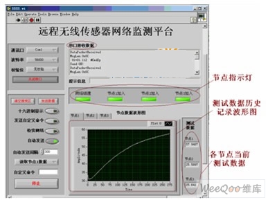

本监测平台的虚拟面板设计如图3所示:
图3 无线传感器网络监测平台面板
仪器面板主要由以下几个模块组成:
1.串口配置按钮模块:在此模块中使用LabVIEW中的VISA Configure Serial Port模块,在面板上有三个按钮实现对PC机串口的配置。
2.操作按钮模块:此模块八个按钮、一个Ring控件、一个Numeric控件及一个String控件,实现对无线传感器网络的操作。
3.串口接收数据显示框模块:在此模块中使用String控件显示监测平台通过PC机的串口接收到的无线传感器网络信息。
4.指示模块:此模块中包括四个指示灯,指示无线传感器网络各节点的运行状态。
5.传感器数据显示模块:此模块中设置三个Numeric Indicator控件分别显示三个传感器节点的传感器数据;将三个Graph控件拖入一个Tab Control控件中实现三种传感器历史数据的重叠选择显示。

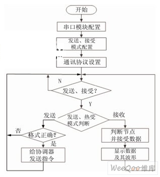

本监测平台的后面板程序设计流程如图4所示。
图4 无线传感器网络监测平台流程图
由于此监测平台通过串口实现PC机与无线传感器网络的通讯,因此在程序中先配置串口模块,再确定发送、接受模式,同时确定通讯协议。当有发送或接收控制按钮动作时,程序首先判断是发送指令,还是接收回传数据。若是发送指令,则判断所发送指令是否符合格式要求,不符合则退出发送;若是接收数据,则判断是哪个节点数据后再分别在相应节点的显示框中显示波形和数据值。

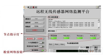

4.1 无线传感器网络组建实例
启动无线传感器网络后,运行监测平台,在监测平台面板的操作按钮中选择“检索网络”按钮,然后点击“发送数据”按钮,即向无线传感器网络发送检索网络命令,运行结果如图5所示。节点指示灯全部点亮,说明无线传感器网络各个节点运行正常,无线网络组建正常;同时,在串口接受数据显示框中给出无线传感器网络的信息。
图5 无线传感器网络组建实例
