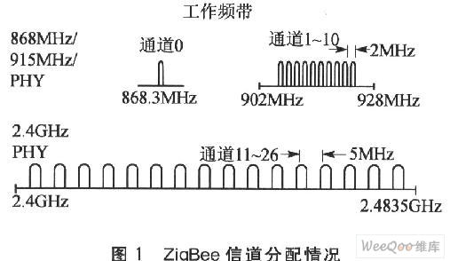

如图1所示,为了避免干扰,IEEE 802.15.4标准的物理层采用了3个频段:北美采用的2.4 GHz ISM频段和915 MHz频段,以及欧洲采用的868 MHz频段。故而IEEE 802.15.4提供两种物理层的选择(868/915 MHz和2.4 GHz)。每个频段的规范略有不同。2.4 GHz ISM频段总共有16个不同的信道,最大数据传输速率为250 kb/s;915 MHz频段有10个信道,最大数据传输速率为40kb/s;而868 MHz频段只有1个信道,最大数据传输速率为20 kh/s。
Freescale公司的ZigBee射频芯片2.4 GHz的MC13192为例,其物理信道支持完全符合图1,通信时可以指定工作在一个信道上。在此特别指出,MC13192片内集成的CCA(空闲信道*估)模块可以根据接收到的基带信号的能量进行空闲信道*估检测。简单应用时可以直接调用Freescale公司提供的SMAC中的MLMEEner- gyDetect()原语,此函数的工作机理是在128μs内对信道进行能量积分和门限判别。通过调用MLMEEnergyDe-tect()可以检测到信道的信号能量。此外,SMAC中还有MLMELinkQuality()原语,该原语为*估链路质量所用。

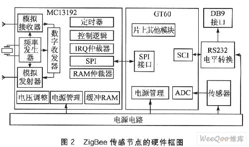

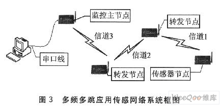

实现Ad-hoc网络的方式有很多,应用于无线传感器网络可以使用 ZigBee技术,这也使得认知无线电思想在无线传感器网络中的应用成为可能。虽然ZigBee芯片对频谱的认知水平并不高,仅限于能量检测和功率控制,但这对于简单应用而言已经足够而且相当有效。本文利用ZigBee射频芯片支持多信道选择的特点,采用同级多频多跳的组网方式组建无线传感器网络。在编写应用程序时,各节点结合自身在传感器网络中实现的不同功能,实现不同方式的信道的最优选择。在这种方式的无线传感器网络的具体设计过程中,可结合具体的外部环境给出最有效的解决方案,利用一切可用的机会进行通信。下面结合Freescale公司的ZigBee射频芯片MC13192给出这种认知无线电思想在ZigBee技术的实现。如图2所示,无线传感器网络中的硬件节点通常由单片机MCU部分和射频部分、传感器部分共同组成。采用该节点,一个最简单的多频多跳应用传感器网络如图3所示。
图3中仅列出了最简单的组网方式。如果地形需要所有的传感器节点按线型排开(如在煤矿隧道中的传感网络),则可以采用上述组网方法。组网采用的是 ZigBee技术,利用现代高级无线芯片(如Freescale公司的MC13192芯片),每个节点可以在网络初始化时对所有信道进行能量检测,从而选择最干净的信道进行信号的发送或转发。如果地形复杂,传感器节点遍布,则可以采用一个转发节点负责周围几个传感器节点的方式,信道选择的编程基本思想不变。

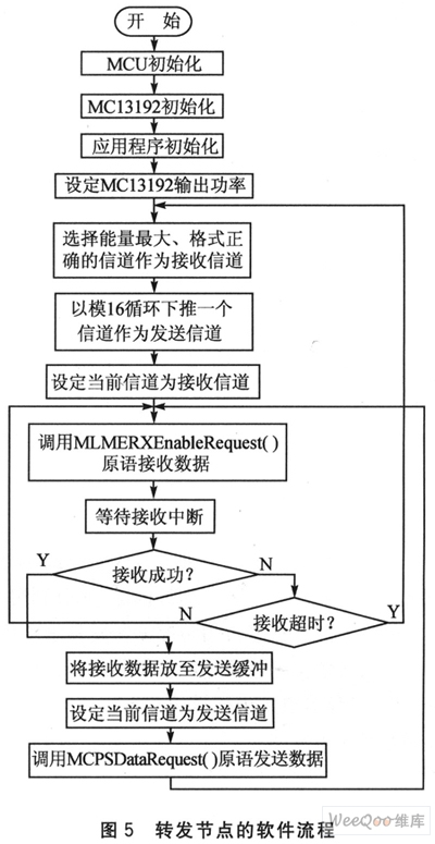

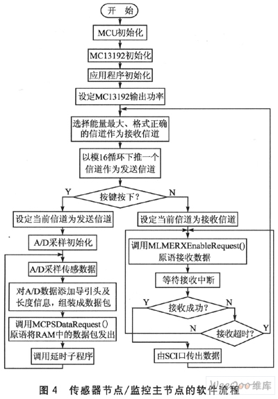

下面就以基于MC13192这一ZigBee射频的节点组网为例,给出编程思想流程。编程基于Freescale公司提供的开发软件平台SMAC。图2 中,传感器节点、监控主节点可以采用按键选择相应的功能,软件流程如图4所示。转发节点,则可以采用图5所示的编程思想。
传感器节点的工作比较简单,只须在采到数据后添加自己的节点信息,以合适的数据格式将其以无线方式发出。而转发节点则需要实现收发双向功能。由于MC13192射频芯片在同一时间只能工作在一个信道频率,为实现信号跳转而不发生碰撞特制定如下步骤:
①先扫描信道的质量,然后选择信号最好的链路作为接收信道。MC13192本来具有信道能量检测功能,在Freescale公司提供的SMAC中,只需在应用时调用MLMEEnergyDetect()原语。但是由于本设计的数据为了在多跳时不发生碰撞,发送终端节点每发送完一个数据包都要调用一个约50 ms的子程序,此信道空闲间隙远远大于128μs,导致积分区间很可能落在空闲段,故不能直接采用。为此,跳转节点采取设定某信道为接收信道,然后调用 MLMELinkQuality()原语的方式。MLMELinkQuality()原语给出的链路质量值是建立在上一个成功接收的基础上的,故而可以对本设计的稀疏数据方式奏效。跳转节点在每个信道上轮流操作链路质量*估,最终选择质量最好的信道作为接收信道。
②以模16下推一个信道作为发送信道。
