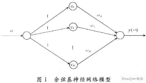

在网络结构方面,如图1所示,类似于BP网络的结构:
输入层和输出层都只有一个节点,隐含层有M个节点,且各节点对应的激励函数如下:
式中:M=(N-1)/2
再令输入层到隐含层的全值都为1,而隐含层到输出层的权值ω0~ωM分别取为a0~aM,于是神经网络的输入/输出关系就恰好为滤波器的幅度函数

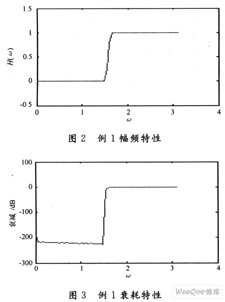

例1:设计一线性相位高通FIR滤波器,其理想幅频特性为:
对Ω在[0,π]范围内均匀取样,共取(N+1)/2=60个样点,即Ωk=πk/59(k=0,1,2,…,59),为了使通带和阻带内无过冲、无波动,在过渡带内取两个点0.78和0.25,于是实际的幅频取样点为Hd(k)=[zeros(1,29),0.25,0.78,ones(1,29)];网络结构取为1×60×1,性能指标设置为J=10-8。
经过计算机仿真得到如图2和图3的仿真图。

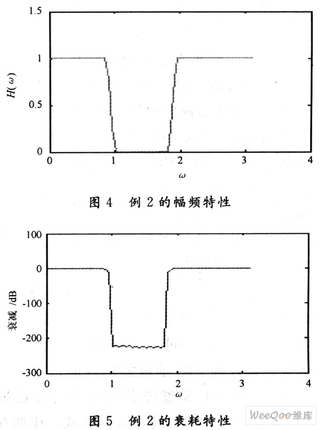

例2:设计一线性相位带阻FIR滤波器,其理想幅频特性为:
与例1类似,对Ω在[0,π]范围内均匀取样,共取(N+1)/2=60个样点,即Ωk=πk/59,(k=0,1,2,…,59),同样地,为了使通带和阻带内无过冲,无波动,在过渡带内取两个点0.78和0.25,于是实际的幅频取样点为Hd(k)=[ones(1,17),0.78,0.25,zeros(1,16),0.25,0.78,ones(1,23)];网络结构取为1×60×1,性能指标设置为J=10-8。
经过计算机仿真得到如图4和图5的仿真图。

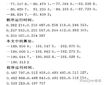

通过仿真,可以和与文献[2]中的算法相比较。在这里以例1中的情形为例,两种方法各运行10次,取最后得到的最小阻带衰减(单位:dB)和程序的运行时间(单位:s)来比较:
文献[2]中的算法:
两者相比较可得,虽然在运行时间上本文的算法逊于文献[2]中的算法,但这个运行时间本身也仅0.5 s左右,是可以接受的。在性能上本文的算法得出的结果几乎都在-190 dB左右,而文献E23中算法得出的结果则在-77~-93 dB之间波动,因此可以说用本文的算法可以得到更好、更稳定的最小阻带衰减。
