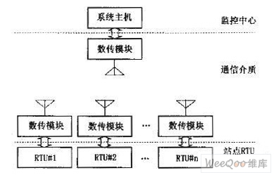

城市路灯自动监控系统是微型计算机和单片机组成的主从式微机网络。系统中,以单片机为核心的测控终端(RTU)分布在各个街区的分控站点,直接对路灯进行开、关控制,控制方法灵活多样,有整夜灯、半夜灯、回开灯和自设灯等,既可以根据日出日落时间曲线自动控制路灯开/关,根据光照度和城市的特殊需要等随时设置和修改任一支路的开/关灯时间,还可以实现强制开/关灯控制,即不考虑各支路的开/关灯时间设置,由监控中心直接下达命令强制打开或关闭全部站点或某一站点的全部或某一支路。同时,RTU还自动定时检测各路灯支路的工作电压电流,并通过无线数传模块上报监控中心,计算亮灯率,随时掌握路灯的工作状况,若路灯支路出现异常或故障,如电压越限、电流越限、异常开灯、支路开关跳闸等,RTU不仅能及时检测并向监控中心报警,还可以根据故障类型自动采取相应的保护措施,保证路灯支路安全、可靠地工作,监控中心以工控计算机为系统主机,能够根据城市所在的经纬度自动生成每日的开/关灯时间曲线,定时(自动)或随机(手动)对各路点的路灯控制方式、灯控时间等工作参数进行设置,提取各支路的电压/电流值、故障、灯态等信息,并进行存储、汇总、计算、报警和打印等处理,城市路灯自动监控系统的整体结构框图如图1所示。

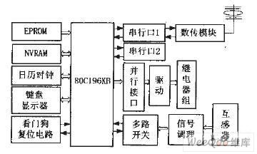

如图2所示,RTU主要由80C196KB单片机、程序存储器(EPROM)、非易失数据存储器(NVRAM)、日历时钟、键盘显示电路、看门狗及复位电路、RS-232C标准串行接口、继电器控制电路、电压/电流信号采集电路、无线数传模块、天线等组成,能同时对8条路灯支路进行控制,另外,RTU还具有4路开关量和2路脉冲量输入通道,以备系统扩展。
图2 RTU组成原理框图
RTU采用单片机为控制核心,配以32K程序存储器。80C196KB是16位单片机,内带8通道10位A/D转换器(具有采样/保持电路),A/D转换器的模拟输入端与8位并行数字输入口P0共享引脚。在RTU的硬件电路中,选择AD0通道作为模拟输入,其余的7条口线作为数字输入口线,用于扩展开关量输入通道。
日历时钟采用DS12C887提供精确的时钟信号,包括年、月、日,能产生秒或分定时中断,以判断是否到开灯或关灯时间,从而保证准确地按照开/关灯时间曲线对路灯进行开/关控制。为了使整个路灯系统同步动作,监控中心定时对所有站点的RTU进行GPS校时。
非易失的数据存储器用来存放RTU的所有工作参数、实时测量数据、实时状态和故障信息,以保障系统在掉电或通信中断的情况下信息不丢失,并在电源恢复正常后能继续正常工作。
键盘显示电路包括一个4×4键盘和一个4行16字符的图形液晶显示器。以两级菜单、全汉化的方式实现RTU工作参数、测量数据、状态信息等的在线修改与查询。
电压/电流信号采集电路由3路电压互感器、8路电流互感器和信号调理电路等组成,实现3相交流电压、8条支路电流的实时采集。互感器输出信号经过信号调理后,转换为0~5V的电压信号,经多路开关切换后,依次送单片机的AD0通道转换为数字量。
继电器控制电路主要由8路继电器及其驱动电路构成。经8位并行端口与单片机连接,接收控制信号,通过交流接触器控制路灯的开、关动作。
RTU与监控中心的远程通信采用了VHF/UHF无线数传电台通信的方式。无线数传模块通过RS-232C标准串行接口与单片机相连,配以定向天线,发射功率和天线高度根据实际系统覆盖范围要求及其环境条件选择。

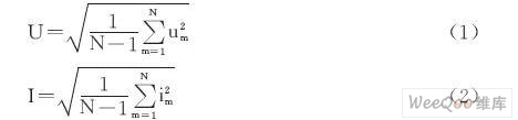

RTU现场采集的是交流信号,路灯支路的工作电压和电流,只有有效值测量才具有实际意义。因此,采用了交流采样的方法"即在交流信号的一周期内,等间隔采样N个瞬时值,用软件计算电压/电流的有效值。电压/电流的有效值计算公式如下:
系统中,RTU分布在全市的各分控点上,环境条件比较复杂,存在着各种各样的干扰,为了提高数据采集的可靠性和精确度,在软件设计上采用了数字滤波的方法,连续采集5个周期的数据,计算出5个有效值,然后进行平滑滤波处理,即去掉最大值和最小值,对其余数据取算术平均值,作为实时有效值。
