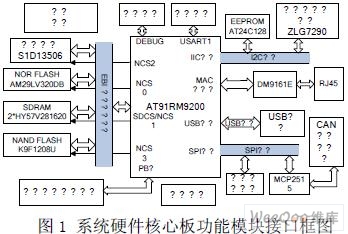

硬件平台ARM221 为自行研发的基于AT91RM9200 处理器芯片的ARM 板,其核心板结构图如图1 所示。AT91RM9200 处理器是一款基于ARM920T 内核的高性价比、低功耗、32 位的ARM 芯片,时钟频率为180Mhz,运算速度可达到200MIPS。AT91RM9200 具有存储器管理单元(MMU)、16KB 的SRAM 和128KB 的ROM 以及外部总线接口(EBI),支持SDRAM、静态存储器、Burst Flash、CompactFlash、SmartMedia 以及NAND Flash,还集成了USB 控制器、以太网控制器、RTC、SPI、I2C 等丰富的外围设备。AT91RM9200 处理器内部没有集成LCD控制器,因而需要配备专用的显示控制器,才能实现LCD 显示。

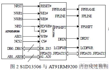

系统选用了一款应用比较广泛的LCD 控制器S1D13506,它是EPSON 大规模显示控制器家族中较新的一款。它的输出可以驱动VGA 显示或者最大为800×600 的点阵LCD 显示屏,可以灵活地对各种不同的显示方式进行设置,功能非常强大,可以和目前市场上流行的多种CPU 总线兼容。另外显示器选用了一款东华的320×240-16bpp TFT-LCD。S1D13506 的PC 卡总线接口可以很方便地与AT91RM920 相连,其与总线接口信号相关的信号为:数据总线DB[15:0]、地址总线AB[21:1]、片选信号CS、高位读写信号WE1、写使能信号WE0、输出读使能命令信号RD、选择读写显存还是读写S1D13506 寄存器信号M/R。
AT91RM9200 的EBI 总线接口用以确保多个外设与基于ARM器件的内置控制存储器之间实现正确数据传输。静态存储器、SDRAM 及Burst Flash 控制器均可作为EBI 上的外部存储控制器。EBI 拥有8 个片选信号(NCS[7:0]),可处理多达8 个外设的数据传输;数据通过8 位或者16 位数据总线进行传输;地址总线高达26 位。在16 位总线宽度下,EBI 与显示控制器相关的总线接口信号有:数据总线DB[15:0]、地址总线AB[21:1]、片选信号NCS2(对应的地址为0x30000000)、使能高字节读与写操作信号NWR1、使能字节或半字节读/写信号NRD/NWR0 及复位信号NRST。由上述接口信号的定义分析得出,S1D13506 与AT91RM9200 的总线连接图如上图2 所示。
