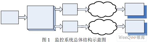

在嵌入式处理器上移植嵌入式操作系统,不仅提高了开发效率,还可以大大提升视频监控的灵活度和扩展性,使得视频监控系统的后续应用程序开发便于实现。本视频监控系统总体结构如图1 所示。
前端 USB 摄像头负责视频采集;带有嵌入式操作系统的ARM9 控制模块控制USB 摄像头的视频采集和传输(通过以太网和中国移动无线网络两个途径);Ethernet 接口和GPRS 模块作为网络传输模块。

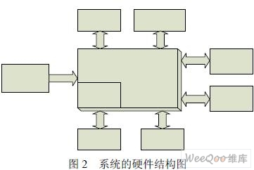

数字视频监控系统的硬件核心ARM微处理器S3C2410X是韩国的三星公司生产的32位RISC微处理器。含ARM920T内核[1]、CPU主频203MHz、板载64MB SDRAM、64MB FLASH。系统的核心硬件设计组成如图2所示。主要包括USB摄像头,采用CMOS 35万象素感光芯片,处理器通过USB接口读取USB摄像头的视频图像数据;以太网卡采用了10M以太网卡芯片DM9000;GPRS模块采用华为GTM900无线模块,插入SIM手机卡后通过AT命令发送短信到用户手机上。
