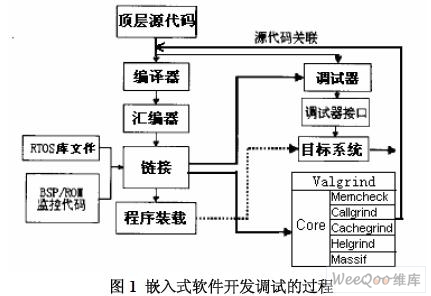

本文提出了一种利用 Valgrind 和在线调试器配合使用的嵌入式程序调试方法,利用它可以结合两种不同软件调试工具的特点,对复杂的嵌入式软件系统进行调试。图1 是嵌入式软件开发与调试的过程。软件设计人员利用已有的开发工具编写源代码,通过编译器、汇编器、链接实时运行库文件,生成目标代码。Valgrind 对目标代码进行仿真执行,调用相关工具进行调试、分析和监测;调试器通过调试器的JTAG 调试接口下载代码,同时对微处理器进行控制,设置软件断点,单步运行等功能查看程序的运行情况。

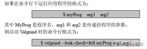

(3)启动Valgrind
其中 –leak-check 参数表示让Valgrind 检查内存泄露错误,其他更多的参数项可以参考Valgrind 的相关文档。
