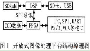

系统结构原理图如图1所示。CCD传感器输入的图像数据经FPGA预处理后,将数据传送至DSP,DSP对输入数据进行实时图像处理,并将处理后的图像通过EMIF接口发送并保存至外扩SDRAM。同样,FPGA也能够读取外扩SDRAM的图像数据,通过VGA接口实时显示。对于少量数据流,如系统参数或图像数据传输的起止信息等,则通过SPI接口实现。DSP子系统内部扩展有SD卡接口和USB主机接口,主要用于图像数据的存储和传输等。FPGA子系统外扩的主要接口包括:I2C、SPI、UART、PS/2和VGA等接口,用于系统升级和调试,提高系统通用性。

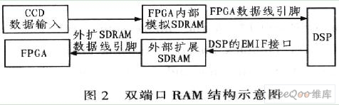

为保证系统实时性,DSP与FPGA之间的接口需实现大数据流通讯流畅的功能。将FPGA内部结果缓冲器模拟为SDRAM接口,一端输入CCD图像信号,一端输出图像数据并连接至DSP数据线。DSP的EMIF接口外接一片4 M×16 bit的SDRAM MT48LC4M16A2-75,通过将处理后的图像数据回传至外扩SDRAM,由FPGA实时读取并通过VGA接口显示,从而实现DSP与FPGA之间数据通讯功能。这两者之间配置的双端口RAM连接如图2所示。

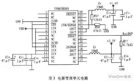

DSP子系统供电可分为1.6 V和3.3 V两种,DSP内核需1.6 V供电,外设及I/O端口采用3.3 V供电,并需保证内核先于I/O上电,I/O先于内核掉电。该系统采用电源器件TPS767D301配置不同电压值。该器件包括两路电压输出,每路最大输出电流可达1 A.输出电压稳定。图3为电源管理单元电路。

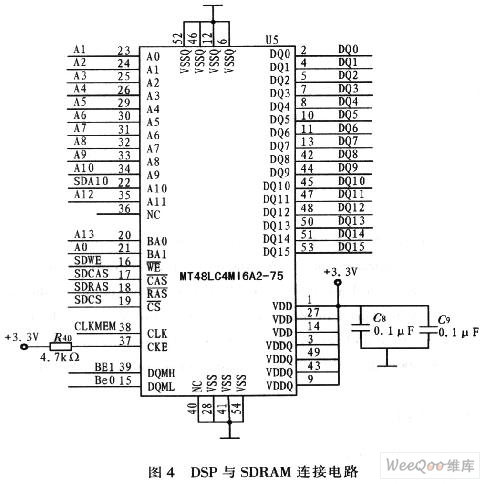

TMS320VC5509A内部集成的EMIF接口除了支持异步存储器,还支持同步突发静态存储器(SBSRAM)和同步动态存储器(SDRAM)。在此通过编程寄存器配置EMIF和SDRAM的连接。设置CE空间控制寄存器1的MTYPE=011b表明连接存储器是SDRAM。图4为配置的4 M×16 bit的SDRAM MT48LC4M16A2-75的连接电路。由于单个CE空间的限制是4 MB,故使用2个CE空间,并将CEO引脚作为片选,CE1引脚悬空。外扩的SDRAM主要用于存储处理后的图像数据。

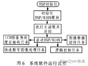

在硬件平台基础上,利用CCS集成开发环境中的DSP/BIOS实时操作系统内核,开发具有可扩展性的软件系统。系统软件部分采用模块化和层次化设计思想。软件结构主要包括:设备驱动层、操作系统层、应用程序接口(API)层和应用层。设备驱动层负责与硬件有关的各个模块或外设的驱动程序设计;操作系统层负责嵌人式实时操作系统移植;应用程序接口层完成系统控制功能、数据读写等,并实现硬件无关性;应用层则设计与系统应用背景有关的控制程序。图6为系统软件运行流程。软件设计主要分为CCD图像预处理后的接收任务、快速数字图像处理任务、逻辑控制任务和图像数据回传任务。系统上电后,程序首先执行DSP的初始化和DSP/BIOS初始化,接着执行函数主体并启动DSP/BIOS操作系统,以后的任务均由操作系统进行调度。采用嵌入式实时操作系统DSP/BIOS构建的图像处理软件平台能较好满足任务对实时性的要求,且结构稳定紧凑,可移植性高。

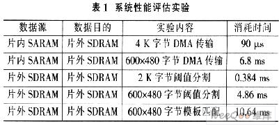

为验证该系统的通用性与实时性,将其应用于某型号贴片机的器件检测中,并进行以下3个实验:DMA方式下大容量数据传输实验,阈值分割测试实验和模板匹配测试实验。其中DMA方式下大容量数据传输实验,通过DMA方式将片内数据传输至片外SDRAM内部,图像大小为600×480字节。阈值分割和模板匹配实验则直接读取片外SDRAM中的图像数据,并对图像分别进行阈值分割和8×8模板匹配实验,图像处理算法采用TI公司图像处理库甬数。IMG threshold()和IMG_mad_8×8()。设置DSP运行时钟为208 MHz,采用定时器0计时,DMA通道选用通道0,图像数据大小为600×480字节。实验结果如表1所示。
以上实验数据表明,当采用600×480面阵CCD数据采集,并要求每帧图像处理时间限定在30 ms以内时,该系统能很好满足当前系统需要。
