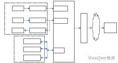

视频监控系统是由核心处理器DM642,视频采集、显示模块,网络接口模块和本地存储模块组成,如图1所示。
图1 视频监控系统框图
DM642 作为核心处理器,完成图像的H.264 压缩、视频压缩数据的网络传输、本地存储和系统流程的控制。DM642 是一款高性能多媒体处理器,在600MHz 的时钟频率下,处理速度可达4800MIPS。内部具有256k 字节的二级缓存结构,64 位的外部存储器接口(EMIF)。可以实时实现多路视频编码运算,非常适于开发基于以太网的视频监控系统[2]。在本系统中,实现了4 通路的视频输入接口与1 个通路的视频输出接口。摄像头采集到的模拟视频信号先送入视频解码器(TVP5150),视频解码器将采集到的PAL/NTSC 制式的标准模拟视频信号转换成BT.656 视频数据流,传送给DM642,DM642 对接收的数字信号进行压缩编码,将压缩处理后的数字视频信号打包,通过以太网将视频数据传给远端服务器,用户可以通过流媒体服务器远程监控现场状况。考虑到视频预览和测试的需要,本系统设计了1 路的视频显示,将经DM642 压缩处理的数字视频流送入视频编码器(SAA7121),转换为标准模拟视频信号,直接输出到本地的LCD 显示器上。
DSP 内部有程序/数据缓存,但容量较小,对于直接处理数据图像是不够的, 因此扩展了本地存储模块作为外部存储器空间。大容量的SDRAM 用来暂存原始帧、参考帧和重建帧的数据,FLASH 用来存放应用程序,ATA 硬盘用来录制视频图像。

视频采集、显示模块主要由摄像头,视频解码芯片TVP5150,视频编码芯片SAA7121,LCD 显示器组成,如图2 所示。DM642 内部集成了3 个视频端口VP[2:0],提供了与通用A/D 转换芯片的无缝接口,因而不需要外加可编程逻辑器件和FIFO 就可以满足系统设计的要求。每个视频口被分为上(B)、下(A)2 个通道,可被配置为视频输入口或输出口,所以最多可支持6 路8位BT.656 数字视频接口。在本系统中,用其中4 路(VP0A、VP1A、VP2A、VP2B)来作为视频输入端口,与4 个视频解码器TVP5150 相连,采集从TVP5150 输出的8 位BT.656格式的数字视频数据。
图2 视频采集模块框图
TVP5150 是一款高性能视频解码器,可将NTSC、PAL 视频信号转换成数字色差信号(YUV4:2:2),可以接受2 路复合视频信号(CVBS)输入和1 路超级视频信号(S-Video =Super-Video,Y/C)输入,输出格式为 ITU-R BT.656。DM642 通过IIC 总线控制TVP5150的内部寄存器,在本系统中,TVP5150 的IIC 总线数据传送速率配置为100Kbits/s。来自摄像头的视频信号送入视频解码器 TVP5150 进行数字化处理,经TVP5150 处理后的数字视频信号送入DSP 的视频端口,视频端口与TVP5150 接口处具有一个大小为2560字节的内部FIFO,其中1280 字节存放亮度数据,剩下的1280 字节存放色度数据。依据视频端口的内部逻辑,TVP5150 输出的亮度和色度数据被存储到相应的FIFO 中。在视频采集过程中,根据视频端口内部FIFO 的状态,使用EDMA 完成视频数据的读取,传入本地存储器,以供视频应用程序使用。
系统的 1 路视频显示用于本地监控。这1 路视频输出与其中1 路视频输入复用VP0A通道。视频编码器采用Phillips 公司的SAA7121H,将DM642 处理后的8 位BT.656 视频数据流转换成标准的模拟视频信号,输出给LCD 显示器。

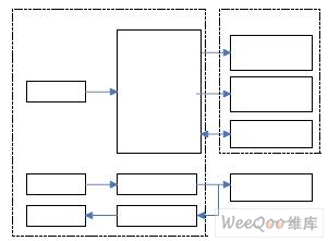

网络接口模块主要由网络处理芯片 BCM5221,网络变压器BH1102 组成,如图3 所示。
图3 网络接口模块框图
由于 DM642 上集成了以太网MAC 接口,所以需要一个物理层网络处理芯片,本系统采用Broadcom 公司的BCM5221 芯片。BCM5221 是10/100Base-TX 以太网控制器,兼容IEEE802.3 标准,提供MII 接口,可与DM642 的MII 接口对接。BH1102 是Pulse 公司的1:1 隔离变压器,主要作用是阻抗匹配、波形修复、杂波抑制、信号传输以及高电压隔离。从DM642 传输来的数据经BCM5221 转换为以太网物理层能接收的数据后,经由网络变压器,通过RJ-45 接口传输到以太网。

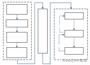

系统的软件流程如图 4 所示。在进入任务调度之前,首先进行以下四个步骤的初始化:(1)DM642 处理器和系统板的初始化:初始化DSP/BIOS 操作系统和芯片支持库(CSL),设置使用128K 的二级高速缓存,映射到EMIF 的CE0 和CE1 空间,设置DMA 优先级序列长度取最大值,设置二级高速缓存的请求优先级最高。(2)RF-5 模块的初始化:初始化RF-5 框架中用于内部单元通信和消息传递的SCOM 模块。(3)配置视频采集驱动并建立一个视频采集通道。(4)建立一个编码单元并向RF-5 框架注册。
图4 系统软件流程图
初始化后,DSP/BIOS 操作系统开始依次对视频采集任务,图像压缩任务和编码传输任务进行调度,这3 个任务的优先级相同,但高于空闲任务的优先级。模块中各任务之间的消息传递是通过RF-5 参考框架中同步通信SCOM 消息来完成的。在视频采集任务中,主要操作是循环采集一帧图像,发送消息给图像压缩任务并等待传输完成消息;在图像压缩任务中,主要操作是循环等待视频采集任务发来的采集完成消息,然后调用H.264 编码模块压缩图像,当H.264 码流形成,发送编码完成消息给码流传输任务;在码流传输任务中进行的操作也是在不断循环等待编码任务信号,使用TCP/IP 协议传输H.264 码流,再发送传输完成消息给编码任务。三个任务互相协作,完成图像的采集、压缩、传输功能。
