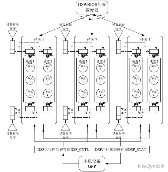

随着嵌入式系统复杂度的不断提高,又限于DSP 不适合进行复杂系统的流程控制,所以近年来在系统设计中往往更多地让DSP 扮演着协处理器的角色,将其从繁重复杂的系统控制任务中解放出来,而整个系统的流程控制则交由一个通用处理器GPP 来完成,这使得DSP 和GPP 能够优势互补。然而RF5 在多机通信方面存在很大缺陷,它不适用于多处理器系统,尤其是DSP 作为多处理器系统中从设备的应用环境。另外,RF5 所实现的是单一功能的多任务系统,其多任务特性仅仅表现在将一个功能单一的任务拆分成输入-处理-输出三个分任务而已,并没有实现真正的多功能多任务系统,即一个任务就是一个独立的信号处理功能。
基于上述两个方面的分析,我们完全有必要改进 RF5 以满足基于多处理器的复杂信号处理系统的要求。本文所提出的ERF5 的系统框图如图2 所示,任务1、任务2、任务3 是系统中定义的三个任务,它们以同等的优先级被DSP/BIOS 任务调度器轮流调度。每个任务皆包含了输入预处理、核心信号处理以及输出后处理三个模块,构成功能完整且独立的信号处理任务,每个任务由单个或多个数据处理通道(Channel)组成,而每个通道又由一系列算法单元(Cell)构成。多处理器系统中的GPP 通过DSP 运行控制寄存器DSP_CNTL 来控制DSP 的任务执行过程,而DSP 作为响应会将其运行状态反应在DSP 运行状态寄存器DSP_STAT 中。总的来说,ERF5 从以下三个方面对RF5 进行了改进:
定义并实现了 DSP 与GPP 之间进行通信的有效方式;给出了当 DSP 需要实现多套信号处理功能并且某一套信号处理任务的执行完全受控于GPP 时的任务实现框架;对 RF5 中不合理的任务拆分进行了合并,减轻了由于DSP/BIOS 任务调度对系统性能的影响。
图 2 ERF5 应用程序框架
3.1 主从通信方式
我们在DSP 的存储空间中定义了两个寄存器:DSP 运行控制寄存器(DSP_CNTL)和DSP 运行状态寄存器(DSP_STAT)。在DSP_CNTL 中可以定义一系列控制字段用来表示外部主机对DSP 的各种控制操作,而在DSP_STAT 中可以定义一些与DSP_CNTL 相对应的描述DSP 当前运行状态的字段信息。GPP 通过合理地设置DSP_CNTL 以命令DSP 执行相应的操作,而DSP 在响应了CPU 的命令后会设置好DSP_STAT 以告知CPU 目前DSP 的运行情况。
另外,为了便于 DSP 与主机进行数据交换,ERF5 在DSP 的存储空间中开辟了两块专用于在DSP 与GPP 之间进行数据交换的缓冲区,并在DSP 运行状态寄存器DSP_STAT 中定义一个缓冲区标志位PPFLG 以告知主机当前它所能访问的乒乓缓冲区是“乒”或是“乓”,使得主机和DSP 之间的数据交互能够彼此相对独立地进行。

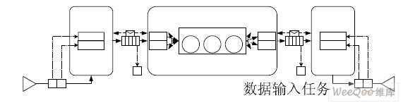

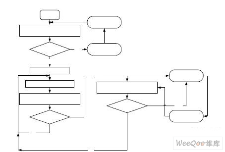

在明确了主机与DSP 的通信方式以后,下面需要解决的就是如何在应用程序框架中给出合理的任务实现模型使它既能支持主机对DSP 的有效控制又能尽可能地减小DSP/BIOS的任务调度开销。这里以我们的实际项目为例来阐述任务的实现模型。在我们的H.264 混合编解码系统中,DM642 需要运行三个相互独立的任务:视频编码任务、视频解码任务和视频直通任务,在任意时刻,这三个任务线程的核心处理过程运行与否完全受GPP 控制。首先,出于对系统性能的考虑,我们都以静态配置的方式在DSP/BIOS 中定义这3 个任务,这样在系统运行时不需要花费由于任务动态创建所带来的不可避免的性能开销。显然这3 个任务应该具有同等优先级,否则,由于DSP/BIOS 实时内核的抢占性特征将使得某些高优先级的任务始终抢占那些低优先级任务的执行权即使GPP 在某些时刻并没有启动那些高优先级的任务。此外,由于DSP/BIOS 周期性地调度系统中所有处于就绪状态下的任务,所以必须使每个任务中判断其主体处理过程是否执行的逻辑和任务切换逻辑尽可能短小,因为这段代码在系统执行时将被频繁地调用。另外需要注意的是应该使用TSK_sleep(…)函数来实现任务切换逻辑以使当前没有被GPP 命令执行的任务被阻塞一段时间(该时间间隔应该至少是系统中各个周期性任务的最大执行周期),否则DSP/BIOS 任务调度器会频繁调度该任务以至于影响到其它任务的正常执行。下面以视频直通任务为例给出其任务执行流程图如图3所示。

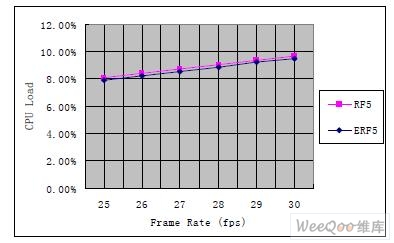

本节以 CPU 负载为指标在本文所提出的应用程序框架和RF5 之间进行性能比较与分析。为了使实验结果更具有说服力,我们使用TMS320DM642 *估板中的MPEG2 编解码例程作为RF5 框架的一个实现范例,另外,我们又采用本文所提出的ERF5 实现了MPEG2 编解码系统,两者使用同样的符合XDAIS 算法标准的MPEG2 编解码算法库。这里我们将CPU负载定义为:
对于一个视频信号处理系统来说,一般要求系统能在 1 秒内处理25-30 帧图像数据,因此不妨将其作为上述视频编解码系统的实时性指标,即系统对一帧图像进行编码或解码的最大周期为33-40 毫秒。根据以上计算公式作出RF5 和改进的应用程序框架的CPU 负载图如图4 所示。从图中可以看出ERF5 的CPU 占用率与RF5 基本相近,甚至要稍好于RF5,若将它应用在视频信号处理领域,其CPU 占用率只有7.92%-9.50%,完全满足实际应用的需要。
