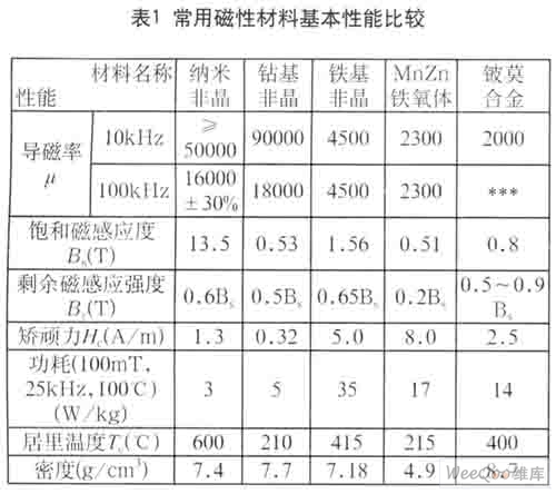

高频开关电源中大量使用各种各样的磁性元件,如输入/输出共模电感,功率变压器,饱和电感以及各种差模电感。各种磁性元器件对磁性材料的要求各不相同,如差模电感希望μ值适中,但线性度好,不易饱和;共模电感则希望μ值要高,频带宽;功率变压器则希望μ值要适中,温度稳定好,剩磁小,损耗低等。在非晶材料出现以前,共模电感主要采用高μ值(6K~10K)Mn-Zn合金,差模电感多采用铁粉芯或开气隙铁氧体材料,变压器则采用铁氧体材料等。这些材料应用技术成熟,种类也很丰富,并有各种各样的产品形状供选择。随着非晶材料的出现和技术不断成熟,在开关电源设计中,非晶材料表现出许多其它材料无法比拟的优点。几种常用磁性材料基本性能比较如表1。

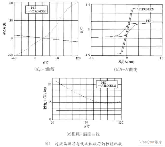

早前高频变压器一般选用铁氧体磁芯,下面对VITROPERM500F铁基超微晶磁芯与德国西门子公司生产的N67系列铁氧体磁芯的性能进行较,见图1。
从以上图表可以看出两者有以下区别:
(1)相同工作频率(200kHz以下),非晶材料损耗明显低于铁氧体,工作频率越低,工作B值越高,非晶材料优势越明显。但在250kHz以上频段,铁氧体损耗要明显低于非晶材料。
(2)非晶材料损耗随温度变化量大大低于铁氧体,降低了变压器热设计的难度。
(3)非晶材料导磁率随温度变化量大大低于铁氧体,降低了变压器设计的难度,提高了电源运行的稳定性和可靠性。
(4)非晶材料Bs·μ值是铁氧体的10~15倍,意味着变压器体积重量可以大幅减小。

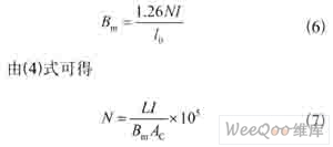

由(5)式可得
由(9)式可求得气隙长度

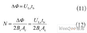

根据
式中N为匝数,tb为延迟开通时间,Bs为磁芯的饱和磁密,Ac为磁芯的有效截面积,ULS为加在饱和电感上的电压,约等于Udc。算得N=3
