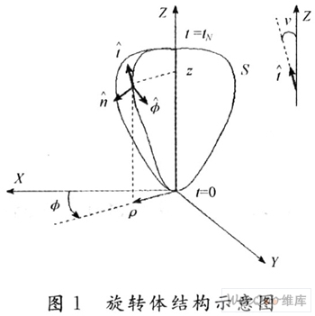

所谓旋转体,是由母线绕旋转轴旋转一周得到的物体,其结构参数如图1所示。其中,ρ,φ和z为柱坐标的3个分量;t为母线的长度;t,φ分别是S上任一点沿t和φ增加的方向;n=φt;v为t和z轴的夹角。对于散射或辐射问题,经常转化为计算电磁场的边值问题,采用电场积分方程或磁场积分方程。本文在推导矩阵方程的时候采用的是电场积分方程。对于良导体,边界条件为:

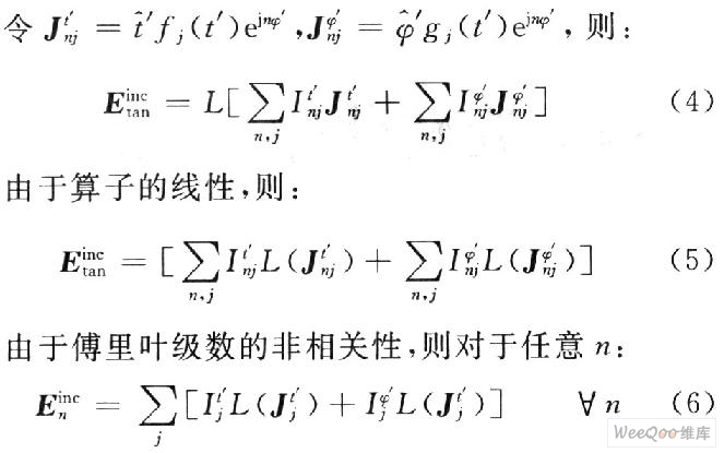

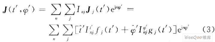

由于所求解的物体为轴旋转体,则求解电流在φ方向是以2π为周期的周期函数,则用基函数t'fi(t')和φ'gi(t')展开,可以表示为:
采用咖略金方法,所用与基函数相同的检验函数,Wmlt=tfl(t)ejmφ,Wmlφ=φgl(φ)ejmφ,对式(6)两边和检验函数求内积,得:
由于傅里叶级数的正交性,只有m=n时,式(7)的内积不为零。式(7)扩展成矩阵的形式则为:
即:

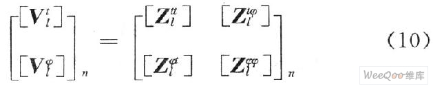

根据矩阵方程的线性性质,由于Wn和Jj都具有t和φ两个分量,进行进一步的推导,得:

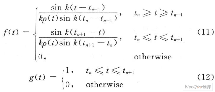

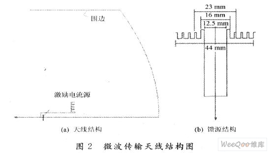

反射面天线一般由馈源和主反射面组成,对于轴对称结构的反射面天线,是指主反射面和馈源都具有对称结构,这类天线在实际应用中非常广泛,该类天线的母线如图2(a)所示。采用分域基函数:
对于辐射和散射问题,其区别仅仅存在于激励项,而阻抗矩阵并不会发生变化。下面求解辐射情况下的激励矩阵。为了求解反射面天线的辐射问题,在馈源内放置于(0,0,z0)上一沿x轴方向的电流元,Ji=xδ(0,0,z0),则对于激励元素:
式中:电场Ei为电流源Ji辐射的电场,积分区域为整个环性区域,根据互易定律:
式中:Elt为tJlt辐射的电场,积分区域为电流源所在的位置,即Vlt=x·Elt(0,0,z0)。同理,对于激励元素Vφt=xElφ(0,0,z0),这样就完成了矩量法的矩阵填充。通过求解矩阵方程,电流后天线的远区方向图很容易得到。

在点对点微波传输系统中,为了降低系统之间的相互干扰,要求的传输天线具有严格的方向图包络和良好的交叉极化分辨率。为了得到这一特性,必须解决两个关键问题,一是馈源的设计,二是主反射面的形状。在设计馈源时,本文采用的是具有四个扼流槽的平面波纹喇叭天线。应用于17.7~19.7 GHz的微波传输系统中的馈源结构参数如图2(b)所示。

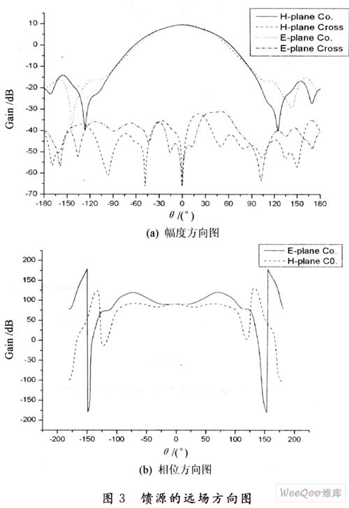

分析馈源时采用旋转体矩量法,激励采用电流元激励,沿x放置在馈源内部,分析的结果如图3所示。
从图3可以看出,馈源具有旋转对称的方向图,低交叉极化特性。在计算相位方向图时,坐标轴是放在了馈源口径面的中心位置,由图3可看出,馈源的相位方向图在很宽的角度上都很平坦,这说明馈源具有稳定的相位中心。
经常采用在普通的反射面天线上增加围边的方法,天线的参数为主反射面焦距,即f=126 mm,焦径比fdratio=0.42,围边长度为h=195 mm。考虑到馈源和主反射面之间的互耦,本文在计算反射面方向图时,采用旋转体矩量法,把馈源和主反射面看成一个整体。图2(b)给出了馈源和反射面的截面结构示意图,馈源的结构参数与图2(a)给出的相同。激励同样采用电流元激励,沿x放置在馈源内部工作频率为f=18.7 GHz。

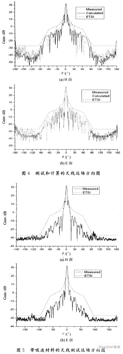

图4给出了测试的方向图和采用旋转体矩量法得到的方向图,两者较好的吻合,达到了工程应用的精度。测量和计算结构的差别,主要是计算过程中馈源支撑结构未考虑进去,因为考虑了馈源支撑结构,就不能再应用旋转体矩量法了;另外,因为测试的频率较高,并采用远场测试的方法,测试中难免会有误差。
由图4可以看出,除了后瓣以外,天线的方向图在角域上满足了ETSI Class3的方向图包络的要求。为了降低天线的后瓣,一般的方法是在围边的周围加一层吸波材料。图5给出了加吸波材料的方向图。从图5可以看出,天线很好地达到了ETSI Class3的方向图包络要求。
