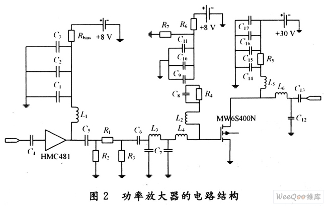

图2中前级放大器MMIC Power AmpliFier HMC481MP86采用厂家提供的大信号S参数文件HMC481MP86 deembedded.s2p来代替仿真,末级采用飞思卡尔公司提供的LDMOS功率管模型,其输入和输出的阻抗值均由使用ADS的负载牵引法得到,在匹配时要全面考虑整个频段内各个频率点处的阻抗值。

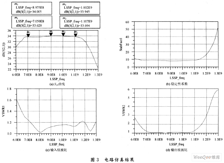

图3(a)为S21的曲线,在输入为0 dBm的情况下,功率增益有34 dB,达到设计要求的增益大于30 dB;在输出功率大于33 dBm,从图3中的几个点可以看出,增益平坦度在±1 dB;图3(b)为稳定性系数;图3(c)为输入驻波比;图3(d)为输出驻波比。

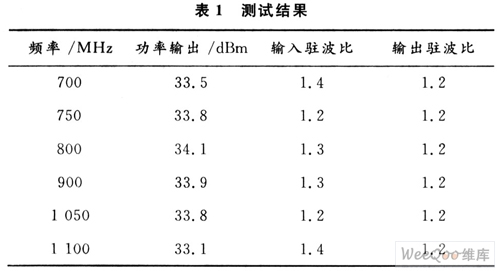

实物测调试,使用频谱仪来测量功率,使用网络分析仪来看整个频率段的增益平坦度和输入、输出驻波比,并根据客户要求在输出端口后加入一个隔离器。在输入信号功率为O dBm情况下,测试数据如表1所示。
