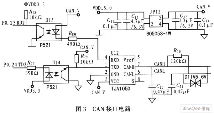

CAN接口电路是整个电路进行CAN通信的关键,其硬件电路如图3所示,由ARM微控制器LPC2292、CAN总线收发器TJA1050T、高速光耦6N137和电源隔离模块B0505S等组成。其中引脚P0.23 RD2和引脚P0.24 TD2是LPC2292的CAN控制模块的收发引脚。
LPC229内部集成的两路CAN控制器,符合CAN规范CAN2.0B,ISO11898-1标准。总线数据波特率均可达1 Mb/s,可访问32位的寄存器和RAM。
收发器TJA1051T是CAN协议控制器和物理总线之间的接口,与ISO11898标准完全兼容,CANH和CANL理想配合,可使电磁辐射减到更低。LPC2292的CANH和CANL分别通过高速光耦6N137与TJA1050T的RXD和TXD相连。光耦电路所采用的两个电源必须完全隔离,电源的完全隔离采用小功率电源隔离模块B0505S,电路虽较复杂,但提高了节点的稳定性和安全性。

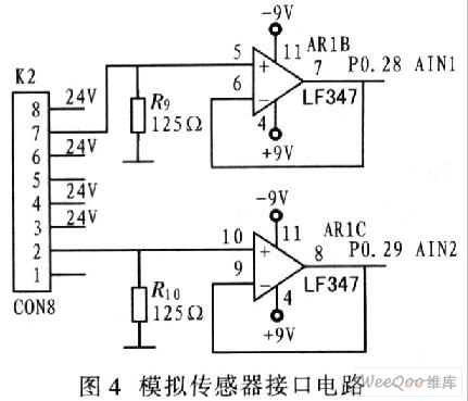

甲烷,一氧化碳传感器,水位传感器,温度传感器均属于模拟传感器,模拟类传感器原理相似,这里只介绍温度传感器。常用模拟传感器有两线制和三线制,区别是:三线制,两根接电源线,其中一根接正电源,一根接地,另一根是信号线输出电流信号。而两线制,一根线接正电源,另一根用作信号输出线也输出电流信号。系统采用温度传感器是两线制。两线制和三线制基本原理相同,只是连接方法不同。
系统模拟传感器都采用线性输出,这使得电压转换成真实值的计算变得很容易。只需选两点试验温度,同时测出此时电压值,两点确定一条直线,就能列出测量电压与温度的关系。水位,甲烷等其他模拟传感器使用方法一样。其电路连接如图4所示。
CON8插座是模拟传感器的连接插座,24 V用于给模拟传感器供电,信号输出引脚直接连接到运放LF347输入引脚。温度传感器输出与被测温度成线性的4~20 mA的电流信号。所以系统采用射随器,先让电流流过125 Ω电阻到地,将4~20 mA电流信号转换成相对应0.5~2.5 V电压。电压输入信号经过射随器,运放输出的电压信号大小不变,直接连接到LPC2292的A/D引脚。这样下位机将数字、模拟传感器各种信号经A/D转换器转换采集后,打包通过CAN总线直接上传到上位机,上位机再通过数值转换,就可得到沟道中各种信息真实值。这种电流转换电压设计不仅简单,而且精度高,稳定性好。

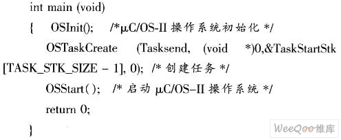

工程的CAN实现主要通过建立两个任务来实现,即CAN发送任务和CAN采集任务。在主函数main中先利用OSInit()初始化μC/OS-II操作系统,建立一个信号量并把信号计数器清零,然后利用OSTaskCreate()创建第一个任务Tasksend(),再通过OSStart()启动操作系统的多任务调度机制,开始运行系统的主要应用程序。主函数代码如下:

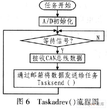

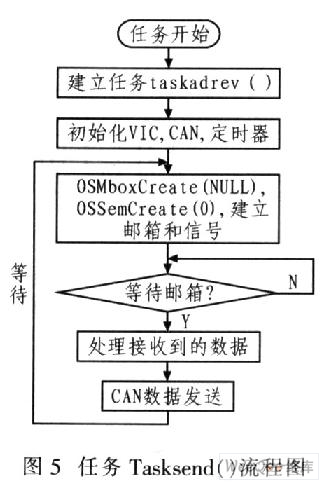

接收数据可采用查询方式或中断方式。为了提高效率,数据接收采用中断方式。两个任务中,设置任务Tasksend()的优先级最高,任务Taskrev()的优先级次高。任务Tasksend()主要负责初始化CAN,初始化定时器0,初始化VIC,建立信号量用于任务Taskadrev()与中断通信并建立新的任务Taskrev(),并处理采集数据。任务Taskadrev()一直处于等待信号状态,一旦从中断得到信号,立刻采集数据,并通过邮箱将采集到数据指针发给任务Tasksend()。
基于μC/OS-II的CAN接收数据、发送数据任务流程图如图5,6所示。
