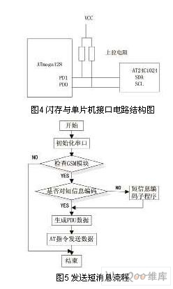

为了实现对预设电话号码的存储、报警信息的记录、以及对中英文字符的字模点阵的存储,本系统采用了能够保证掉电数据不丢失的片外Flash存储器AT24C1024。该芯片是一种I2C总线的存储器,和MCU的数据通信只需要两个引脚SDA和SCL即可,和通常的并行存储器相比,可以大大节约MCU的端口引脚资源和PCB的布线面积。I2C闪存同单片机接口电路如图4所示。AT24C1024使用二线制协议串行总线(I2C总线)及其传输规约进行双向传输。

发送短信息系统实现流程如图5所示,首先初始化串口,利用AT指令检查GSM模块是否连接成功,如果成功接收单片机检测到红外、燃气泄漏、烟雾等传感器的高电平,则对相应的高电平所反应的信息按一定的编码方式进行编码,再根据短信息中心号码、接收短信息目的用户号码、编码方式以及短信息有效期生产PDU格式数据。最后利用AT指令[AT+CMGS]来发送短信息到用户手机上。

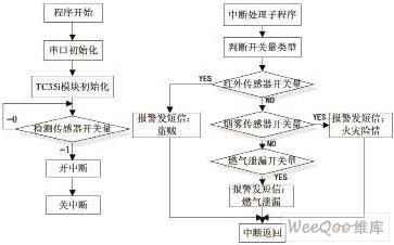

系统的软件设计采用AVR系列单片机的C语言编写,软件部分重点在于对传感器报警信号的检测和对TC35i短信模块的控制。系统主程序及中断程序流程图如图6所示。系统首先对单片机的串口、中断和TC35i短信模块初始化,ATmega128单片机不断对其余传感器接口电路的I/O口循环进行检测,当检测到有传感器的开关量为1(高电平)时,则说明需要报警,开中断进入中断处理子函数,中断处理子函数完成对相应防盗、防火、防燃气泄漏等事件的短信息发送,同时启动声光报警器。利用ATmega128通过UART0串口通信向TC35i GSM模块发送一系列AT指令,就能实现基于GSM 的短信息SMS的收发、查寻和管理。
图6 主程序及中断程序流程图
