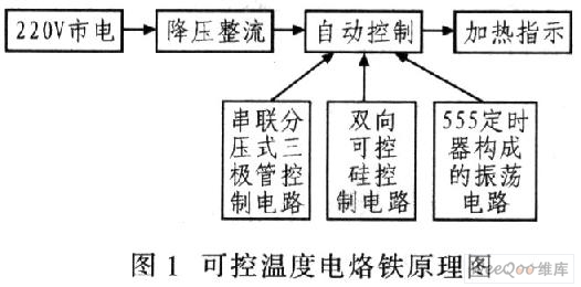

2 电路整体设计
该可控温度电烙铁电路设计主要由降压整流、自动控制和加热指示3部分构成。其中自动控制模块的负温度系数电阻(NTC)附在电热丝上,能即时感应其温度变化,将信息反馈给振荡器,形成自动控制。图1为可控温度电烙铁原理图。

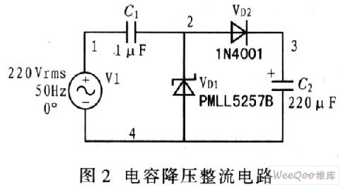

3 电容降压整流电路
将220 V交流市电压转换为低压直流的常规方法是高压整流滤波电路,由于该电路设计要充分考虑体积、成本等限制性因素,因此,这里采用电容和稳压管构成的电容降压整流电路,如图2所示。其工作原理是利用电容在一定的交流信号频率下产生的容抗限制最大工作电流。例如,50 Hz工频条件下,1μF的电容所产生的容抗约3 180 Ω。在电容器两端施加220 V的交流电压时,流过电容最大电流约70 mA。该降压整流电路可为555定时器提供稳定的5 V电压。

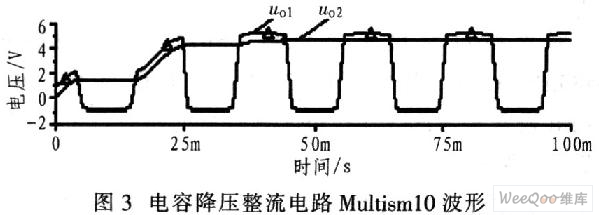

图3是试验测试波形,其中uo1为稳压管VD1的输出波形,uo2为二极管VD2整流后输出波形,由输出波形可见,该电容降压整流电路能为可控硅提供稳定的直流电压。

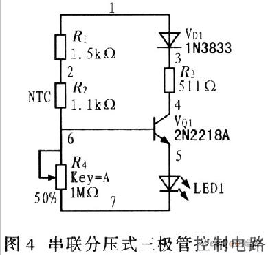

4.1 串联分压式三极管控制电路
图4为串联分压式三极管控制电路,该电路由热敏电阻器NTC、晶体管BJT等元件构成。图中,R1是保护电阻,防止热敏电阻R2降低较多时BJT基极电压过大而使其损坏。同时热敏电阻和可调电阻R4形成分压电路,调节可调电阻控制晶体三极管VQ1的基极电压,控制VQ1的导通和截止。
