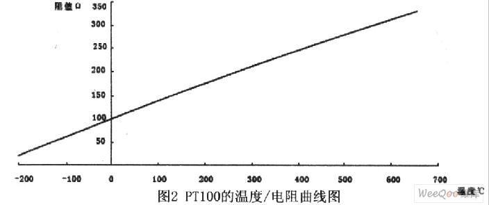

温度是表征物体冷热程度的物理量,它可以通过物体随温度变化的某些特性(如电阻、电压变化等特性)来间接测量,金属铂(Pt)的电阻值随温度变化而变化,并且具有很好的重现性和稳定性,利用铂的此种物理特性制成的传感器称为铂电阻温度传感器,通常使用的铂电阻温度传感器零度阻值为100Ω,电阻变化率为0.3851Ω/℃。铂电阻温度传感器精度高,稳定性好,应用温度范围广,是中低温区(-200~650℃)最常用的一种温度检测器,不仅广泛应用于工业测温,而且被制成各种标准温度计供计量和校准使用。PT100的温度/电阻曲线如图2所示。
按IEC751国际标准,温度系数TCR=O.003851,Pt100(R0=100Ω)、Pt1000(R0=1000Ω)为统一设计型铂电阻。TCR=(R100一R0)/(R0×100)。PT100与PT1000的标准阻值如表1所示。

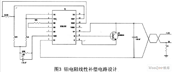

由于铂电阻的温度电阻特性具有线性度不好,在进行线性补偿时选用XTR105,铂电阻线性补偿电路如图3所示。各个电阻的计算公式如下。
其中,RZ=RTD最小测量温度,
RL选用时注意MSP430单片机ADC的参考电压,ADC的参考电压设置为外部电源电压3.3V,采用150的低温漂高精度电阻,RL的电压范围在0.6V到3V之间,RL可直接接MSP430的模拟信号输入端进行模数转换。线性补偿电路设计中的电阻按照XTR105手册提供的计算方法来确定,其中RZ为PT100在-100℃时的电阻(60Ω),R2为600摄氏度时的电阻(314Ω),R1=RTD Resistance at(-100+600)/2=194Ω,经过公式计算,RG=581Ω,RLIN1=4.3kΩ。z
