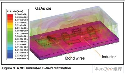

第二个关注的地方是微带线附近的场线,在靠近地平面的地方它们最强。只要屏蔽和地平面间的距离明显大于微带线和地平面间的距离,则增加的屏蔽的效用就微乎其微。线绑定和表贴电感与地平面的直接耦合要弱些,当施加屏蔽时,预期其场线会有变化。图3显示的是3D模拟的E场分布。
图3显示的是不带屏蔽的输出匹配的电磁模拟,其电场以伏/米表征。深红色意味着强场线,而深蓝色表示电场实质不存在。如所预料,表贴电感和绑定线附近的场线不那么稳固,所以,若在包注模上增加屏蔽则更可能对其产生影响。下一步是勾画并检测双口S参数模拟在带和不带屏蔽条件下相对于高阶谐波的任何变化。

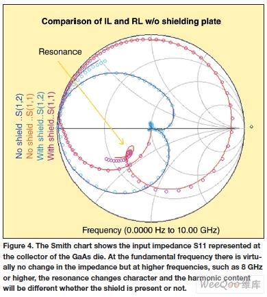

输出匹配的3D EM模拟(图4)揭示出在更高频率下共振的改变。在TxM内,电路远比简单的输出匹配复杂。另外,如在模拟中看到的,为规避高阶谐波所实现的高Q槽路所受到的影响将明显大于给单一共振带来的简单变化。

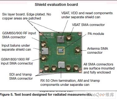

最后的任务是对不带屏蔽的TxM进行辐射测量并将结果与采用MicroShield集成RF屏蔽技术的TxM进行对比。为实施准确测量,必须避免待测PCB上从连接器和其它板上电路造成的RF功率泄漏;因此,为进行这些测量所设计的测试板包含若干独立屏蔽容器,如图5所示。

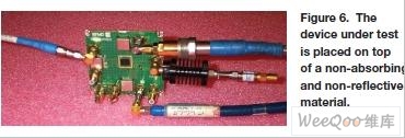

全部辐射测量都是在丹麦哥本哈根的Delta Technologies进行的。被测设备放在不吸收和不反射材料的表面(图6)。在该测试中,RFMD的另一款TxM产品(RF3282)用作测试载体。
