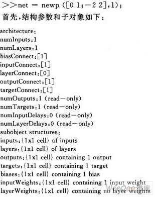

工具箱是基于网络对象的。网络对象包括关于神经网络的所有信息,例如:网络的层数和结构、层与层之间的连接等。Matlab提供了高等网络层的创建函数,比如:newlin(创建一个线性层),newp(创建一个感知机),newff(创建一个反向传播网络)等。举例说明,这里创建了1个感知机,2个输入向量p1=[0 1],p2=[-2 2],神经元数为1。
子对象结构中包含了网络单个对象的信息。神经元的每一层有相同的传输函数net.transferFcn和网络输入函数net.netInputFcn,对于创建感知机采用hardlim和netsum函数。如果神经元要有不同的传输函数,则将设计不同的层以满足要求。参数net.Input-Weights和net.layerWeights描述了被应用的训练函数以及它们的参数。
