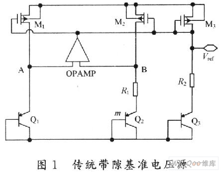

传统带隙电路结构如图1所示,其中Q2的发射极面积为Q1和Q3的m倍,流过Q1~Q3的电流相等,运算放大器工作在反馈状态,以A,B两点为输入,驱动Q1和Q2的电流源,使A,B两点稳定在近似相等的电压上。

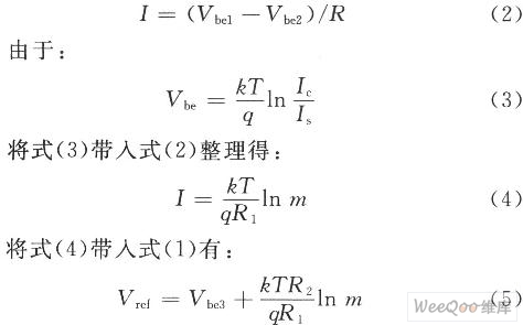

假设流过Q1的电流为J,有:
由于式(5)中的第一项具有负温度系数,第二项具有正温度系数,通过调整m值使两项具有大小相同而方向相反的温度系数,从而得到一个与温度无关的电压。理想情况下,输出电压与电源无关。

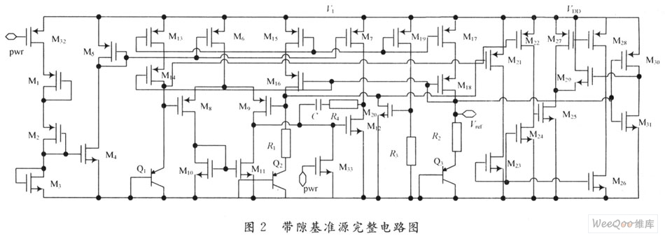

该设计的完整电路如图2所示,M6~M16电容C和电阻R4构成运算放大器;M1~M5为放大器提供所需要的偏置电流;基本带隙部分由M13~M18, Q1~Q3以及R1和R2组成;M19,M20,R3构成二次曲率补偿电路,M21~M28构成反馈放大反馈电路抑制电源波动,M29~M31完成电路的启动功能;最后由pwr实现电路的开关状态。

在该设计中,除了采用cascode结构外,额外增加了M21~M28来实现对电源波动的抑制,如图2所示。带隙的核心电路电压由V1提供,当电源电压 VDD升高时,V1电平也将升高,同时由M21~M24感应运放两个输入节点电位差并将其进一步放大,提升了M25的栅极电位,同时通过M26镜相电流的增大,使流过M25的电流增大,降低了M25的等效输出电阻,最终使V1电平降低。显然放大器的增益越高,对电源波动的抑制越好。
由于电路存在两个偏置点,为了保证电路的正常工作,加入了M29~M31的启动电路。当电源电压接通时,可能出现各支路电流为零的情况,电路处于非正常工作状态,此时输出电压也为0。由于M30和M31组成的反相器使M29的栅极电位变为高,故M29将导通并向电路注入电流,使电路启动恢复正常工作状态,此时电路输出电压为高,M29栅极电位变为0,M29关断,所以对电路正常工作不会产生影响。电路中pwr主要控制电路的开关状态,当pwr接高/低电平时,电路处于关/开状态。

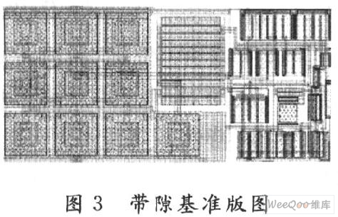

最终版图设计如图3所示,在该设计中版图设计需要注意的主要问题是保证器件之间的匹配和对称,匹配的器件布局要紧凑,并尽可能保证周围环境的一致性,例如,运放的输入差分对M8和M9、同材料电阻R1和R2等。因为运放的失调对电路的性能影响较大。而电阻的失配也会对输出电压的温度特性产生影响。另外,构成电流镜的MOS管之间保持对称性在该设计中也是至关重要的。为了抑制沟道长度调制效应,在该设计中, MOS管的沟道长度取工艺允许的最小长度的两倍。最后,在面积和性能之间取一个折衷关系,将Q1与Q2的面积之比定为8:1。

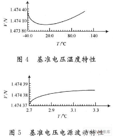

后仿真输出电压随温度的变化如图4所示。从图中可以看到,在温度-40~+120℃范围内,电压仅变化O.39 mV,温度系数约为3.3 ppm/℃。基准电压随电源电压的变化如图5所示。电源电压从2.7~3.3 V变化范围内,输出的基准电压变化在18μV左右。
