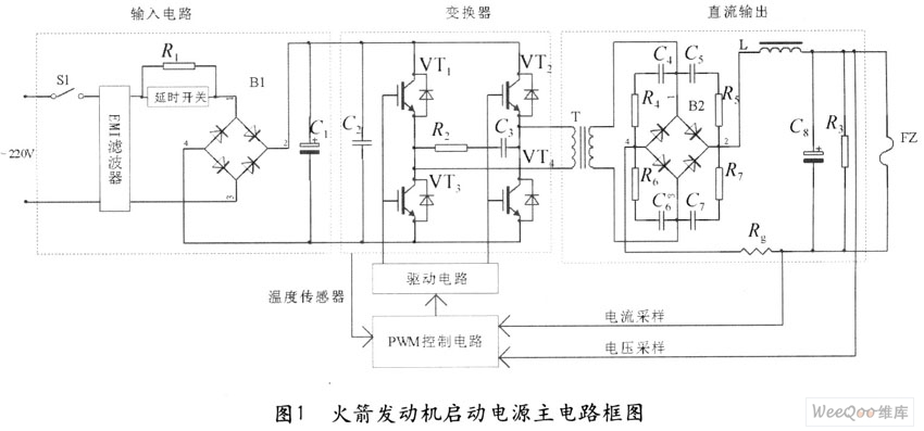

1 电源主电路
电源主电路如图1所示。电源由输入电路、变换器、直流输出和控制驱动组成。输入电路包含抑制合闸浪涌的延时电路、EMI过滤器、单相整流器和滤波电容器组。变换器采用脉冲宽度调制“H”桥拓扑。高频变压器、桥式整流器、电感器和电容器组构成直流电压输出电路。控制电路利用PWM调节输出电压电流方案。
1)输入电路
输入电路由输入延时启动、EMI滤波器、桥式整流电路B1和滤波电容器组C1构成。延时启动使用继电器方式,以减小电源合闸瞬间对滤波电容器组C1的电流冲击。电容器选用CDE公司的DCMCE型逆变器专用输入滤波电容器。整流桥选择TECHSEM公司的MDQ75单相整流桥模块。由于电源每次工作时间很短暂及体积的限制,输入电路中没有加入功率因数校正电路。
2)变换器和驱动电路

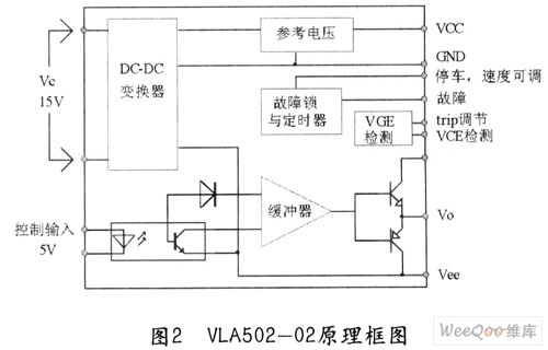

变换器采用脉宽调制的“H”桥拓扑,它由四只IGBT(VT1一VT4)组成。工作时,其输出在1~60μs变化脉冲宽度。IGBT选用三菱公司的CM75BU一12H单相全桥模块,好处是每只IGBT开关特性的一致性好,无须考虑电路的平衡问题。对于驱动电路,目前集成驱动电路很多,由于它直接影响到IGBT可靠工作及可靠保护,经比较选用了POWERXE公司基于VLA502一02的两通道IGBT驱动模块BG2A。图2是VLA502—02的原理图,与常用混合驱动模块另一个同之处是它集成了DC/DC电源,无须再对每个驱动电路单独供电。实际使用表明,BG2A可靠性大大高于EX840等驱动电路,从未遇到过损坏。
3)变压器和输出整流滤波电路
变压器功率较大,铁氧体磁芯难以做到,采用了铁基纳米晶带材。与铁氧体材料相比,铁基纳米晶带材具有高饱和磁感应强度、高导磁率和低矫顽力,使变压器体积减小、频响更高、效率提高。同时,加工、安装方便、参数调整容易。由于IGBT作硬开关,工作频率高于1 5kHz时,开关损耗成为电源主要损耗,因此,变压器及变换器工作的频率设计为15kHz。输出整流二极管选用摩托罗拉MUR20020快恢复二极管。
输出滤波电路采用LC滤波器,由于电感器的电感量和功率较大,铁粉芯和铁硅铝的磁芯没有相适应的产品规格,电感磁芯采用了铁基非晶材料。为了降低输出纹波,电容器采用美国CED公司101型电解电容器,它的ESR(等效串联电阻)、ESL(等效串联电感)为目前所有品牌电解电容器中最低,且温度范围很宽。
4)控制与安全保护
电源是输出电压在0~100V间不分档、可连续调节的直流稳压电源,过载保护被设计成高精度的限流保护形式,其限流值在0~100A间可连续调节。为了可靠起见,反馈控制采用了传统的模拟控制,即用误差放大器来减小输出电压与参考电压的误差。控制芯片采用TL494,设计为恒压恒流双闭环控制系统,两个闭环共用一个脉宽调制实时处理,实现恒压调节和恒流调节功能。TL494的两个误差放大器,一个用于电压稳定控制,一个用于电流限制。电流采样电阻采用1 00A/75mV标准分流器。TL494用作电压反馈和电流反馈的放大器被设计成“或”的关系。输出电压大小的调节,用改变电压反馈取样电阻的分压比实现,电流限制调节的方法同样。

尖峰噪声产生于晶体管ON/OFF的瞬间。为抑制尖峰噪声,选取ESR、ESL低的电容器和具有软恢复特性的二极管,通过C4~C7和R4~R7对二极管开关时的尖峰进行抑制。另外,在二极管套入非晶磁珠,对尖峰抑制效果大大好于RC电路,但发热太大,未被采用。对于IGBT母线电感引起的尖峰,通常的LCR吸收电路比较复杂,参数不易协调。由于变换器是采用H桥模块,母线很短,所以只用C2完成尖峰吸收。R2和R3吸收变压器漏感引起的尖峰。使开关波形瞬间产生的尖峰电平只比直流电平稍高一些,大大减轻了IGBT上的尖峰噪声。C2,C3选用CDE公司的930型聚丙烯薄膜无感电容器。

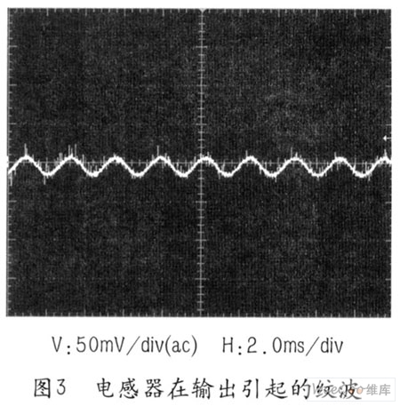

开关电源中低频交流纹波一般的说法是从交流电网引入的,输出滤波器无法滤除,主要靠系统闭环负反馈来抑制,但这极易引起电路振荡,损坏IGBT。事实上在供电容量足够,输入滤波合适的情况下,测不出交流输入带给直流输出的纹波。由于开关电源电路中谐波丰富,以致引起低频纹波的原因很多:工艺结构方面,如布线不当;器件的原因,如电容的ESR、电感参数(取直,气隙,磁芯的选择);元件间的配合,如L与C的乘积值等。尤其电感器对电源的稳定性和输出纹波影响。其中防饱和气隙是电感器在输出引起低频纹波重要原因,常常不易判断,这个纹波的频率随气隙的大小而变,范围在几百赫兹内。幅度大小与输出电压的值有一定关系,且不成比例,如图3所示。但电感磁芯没有气隙,又易饱和。非闭合磁芯,又使体积变很大,相对而言,设计了功率容量放大,不开气隙的磁芯,使问题解决。
