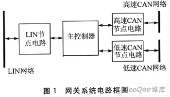

本文所讨论的网关其主要任务是解决车载网络中A、B、C三类网络的相互通信的问题,实现数据的存储转发及高、低速CAN协议之间或低速CAN与LIN协议之间的协议转换,以便在不同网络之间实现数据通信。网关主要分为4个部分:实现数据存储转发和协议转换的主控制器,用于与高速CAN网络连接的高速CAN 节点模块,与低速CAN网络连接的低速CAN节点模块以及与LIN网络连接的LIN节点模块。网关系统的电路框图如图1所示。
网关中三个节点电路分别与各自的网络相连,且实现各自对应的网络与主控制器之间的数据交换。这个数据交换过程是双向的,既包括从网络上接收数据并将数据存到主控制器中,又包括从主控制器相应的缓存器中读取数据并将其发送到自己对应的网络中。主控制器主要负责数据的存储及协议的转换,即将各个节点接收来的数据根据其目的网络的不同,分别存入不同的缓冲区,并且根据目的网络的不同,将数据转化为能够在目的网络上传送的数据格式。

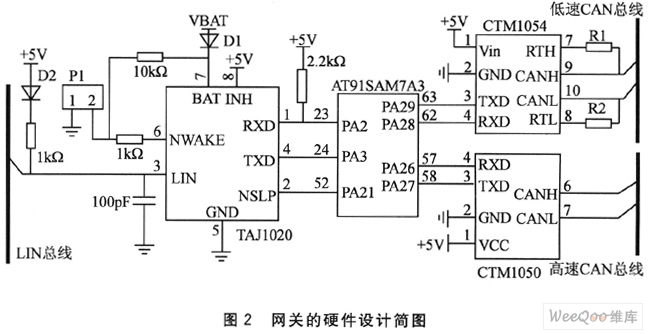

如上所述,网关的硬件电路主要由主控制器、高速CAN节点模块、低速CAN节点模块、LIN节点模块4部分组成。为了满足网关的正常通信要求,必须考虑主控制器的数据处理能力。另外,由于网关的工作环境为电磁干扰非常严重的汽车内部,故还须考虑网关的抗噪声干扰性能。网关的硬件设计简图如图2所示, AT91SAM7A3为网关的主控制芯片,TJA1020为LIN总线收发器,CTM1054为低速CAN收发器,CTM1050为高速CAN收发器。

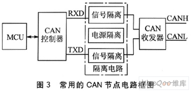

常用的CAN节点电路如图3所示,它主要由MCU、CAN控制器及CAN收发器组成。为了增强电路的抗干扰性,还需要在控制器与收发器之间增加一个隔离电路。
本网关中的CAN节点共有2个:高速CAN节点和低速CAN节点。由于在汽车中电磁干扰现象非常严重,仅靠单个的CAN收发器难以满足通信品质的要求,需要加上适当的隔离电路以提高电路的抗干扰性。
2个节点的MCU的功能由主控制芯片AT91SAM7A3实现,且AT91SAM7A3中集成了两个高性能的CAN控制器,可以分别作为高低速CAN节点的控制器。
常用的隔离电路采用高速光耦6N137实现CAN节点之间的信号隔离,并且采用电源隔离模块实现高速光耦的两个电源的隔离。但是这种设计无疑增加了PCB的走线,使电路的没计变得复杂,同时隔离电路的隔离效果也受到影响。
本设计采用广州致远电子有限公司生产的CTM系列的CTM1050和CTM1054,分别作为高低速CAN收发器。CTM系列的CAN收发器集成了CAN 收发器以及必需的隔离,即在一块芯片上实现了隔离电路和CAN收发器的功能。这样就不必单独设计隔离电路,提高了集成度,使得抗干扰性得到增强。
高速CAN收发器CTM1050,最高速率可达1 Mb/s,完全符合ISO11898-2标准的高速CAN通信,用它作为高速CAN网络接口的收发器(电路连接方法见图2)。容错CAN收发器 CTM1054,最高通信速率可达125 kb/s,完全符合ISO11898-3标准,用它作为低速CAN网络接口的收发器(电路连接方法见图2)。需要注意的是,在CTM1054的连接中,有 2个电阻R1和R2的阻值要根据低速CAN网络中节点的个数来确定。具体值的算法见CTM1054使用手册。
2.3 LIN接口设计
LIN总线是一主多从的总线连接方式,节点有主从之分。在本设计中,将LIN节点设计为主节点。LIN是一个基于单线串行的通信协议,对于硬件的要求比较简单。通常一个有SCI/UART接口的单片机和一个LIN收发器就可组成LIN节点。本设计利用AT91SAM7A3的UART口和LIN收发器 TJA1020组成一个LIN主节点。
TJA1020使用的波特率可从2.4~20 kb/s,有较好的保护功能:总线终端和电池引脚可防止汽车环境下的瞬变、总线终端对电池和地的短路保护以及过热保护等,可以作为汽车通信中的LIN通信接口(具体电路连接见图2)。

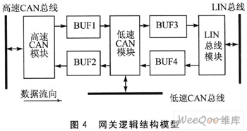

如图4所示,在主控制器AT91SAM7A3中划出4块缓冲区BUF1~BUF4,每一块缓冲区中的数据都有明确而且唯一的来源和目的地。主监控程序主要通过循环依次查询BUF1~BUF4中的存储情况,来决定是否发送数据以及将数据发送给谁。
当高速CAN网络上有数据需要接收的时候,通过高速CAN模块接收数据,对接收到的数据进行处理后,将其存到缓冲区BUF1中,再由低速CAN模块将其发送到低速CAN网络上;当LIN网络上有数据需要接收时,通过LIN总线模块接收数据,对接收到的数据进行数据格式转换(LIN格式的报文帧转换为CAN 格式的报文帧),再将其存入到缓冲区BUF4中,并由低速CAN模块将其发送到低速CAN网络上;当低速CAN网络上有数据需要接收时,先接收数据,然后判断数据是发送到高速CAN总线,还是发送到LIN总线,根据判断结果对数据进行处理,存入相应的缓冲区(如数据是发往高速CAN总线,则存入BUF2,否则存入BUF3)。

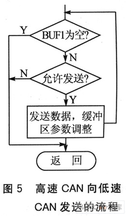

数据的发送由发送子程序完成,网关中主要有3个发送子程序,分别对应两路CAN控制器以及一路 LIN发送器。高速CAN的发送子程序负责发送BUF1中的数据,LIN的发送子程序负责发送BUF3中的数据,低速CAN的发送子程序负责发送BUF2 和BUF4中的数据。数据的发送采用查询总线状态的发送方式:查询总线的忙闲情况,如果总线忙,则退出发送子程序,进行其他的工作;如果总线空闲,则发送数据。发送完1帧数据后,再检查与之相应的缓冲区的状态。如果为空,则退出发送子程序;如果非空,则再检查总线的忙闲状态。如果忙,则退出发送子程序;如果空闲,则发送数据。然后再开始新一轮的数据查询发送过程。图5为高速CAN向低速CAN发送的流程,其他的发送子程序过程与此类似。

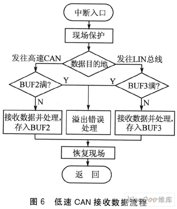

数据接收是从总线上接收数据,进行必要的协议转换,再将转换后的数据存人相应的缓冲区。网关中有3个接收子程序,分别对应两路CAN控制器及一路LIN发送器。数据接收采用中断方式,由于不同网络有不同的实时性要求,因此为3个接收程序设定了不同的中断级别。高速CAN的实时性要求最高,中断级别也设为最高;而LIN总线的实时性在三者中最低,故中断级别也最低。当一个接收中断发生后,进入接收中断子程序,判断相应的缓冲区是否已满(低速CAN的接收程序在接收到数据后需要根据数据的目的网络确定缓存区为BUF2还是BUF3)。如果缓冲区已满,则产生一个溢出错误标志;如果没有满,则将数据进行相应的协议转换,并将转换后的数据存入相应的缓存区,退出中断并完成接收。图6所示为低速CAN数据接收过程的简要流程。
