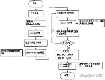

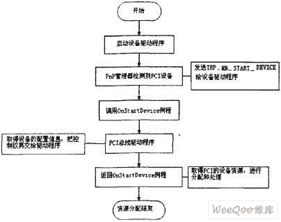

驱动程序的执行过程包括两个方面。一是驱动程序的硬件资源的分配;二是驱动程序控制硬件功能的实现。具体过程如图1、图2所示:
图1 驱动程序的资源的获取与分配
图2 驱动程序控制硬件
