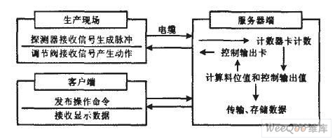

在PCLevel工业生产远程测控系统的设计实现中,采用分布式三层结构的程序设计使得企业内部生产控制整体管理软件的集成得以方便实现。采用Remoting技术在业务处理层与用户层建立多个通信管道传输数据,较好地解决了企业生产的远程实时监测和控制问题,为建立企业级的快速网络进行有效的探索。
应用Remofing技术的分布式处理程序,通常包括三部分:远程对象、服务端、客户端。图2给出了PCLevel系统的数据流程。客户端通过发布命令、请求数据来调用服务器端的对象,完成各种操作。发布命令、请求数据实质上就是服务端订阅客户端事件,即由客户端发送消息,服务端捕捉该消息,然后响应该事件。
图2 PCLevel系统数据流程示意图
