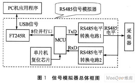

USB接口芯片FT245R是将USB接口信号转换成8位并行信号,由MCU读取8位并行信号数据,然后MCU通过全双工的串口将读到的数据发送给 RS485电平转换电路1,这样输出的信号就是满足指定要求的标准RS485总线信号。将RS485电平转换电路1输出端信号反馈给RS485电平转换电路2的输人端,这样可以把RS485电平转换成TTL电平,再通过全双工的串口进行接收,最终将数据回送到终端应用程序软件。信号模拟器的设计总体框图如图1所示。

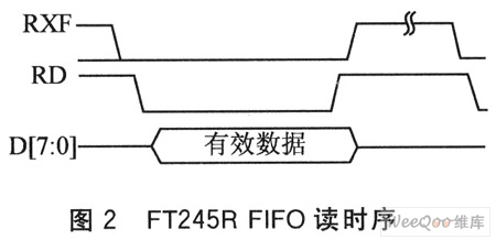

读操作时序如图2所示。当RXF为低,表示当前FIFO接收缓冲区内有数据,可以执行读操作读取接收缓冲区数据。在RD电平由高变低,FIFO控制器将接收缓冲区中的数据输出到8位数据端口上,MCU此时只需读取I/O口就可以将数据取到内部数据总线上来,再将RD信号拉高完成1字节数据的读取。当将 FIFO接收缓冲区中的数据全部取出后,RXF被拉高表示数据为空。在RXF为高时,禁止从FIFO接收缓冲区读取数据。

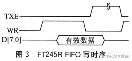

写操作时序如图3所示。当TXE为低,表示当前FIFO发送缓冲区空,可以向发送缓冲区写入数据。在WR为高电平时,MCU将8位数据D[0:7]送到并行I/O口上,在WR信号电平由高变低时数据被写入发送缓冲区中。当TXE为高时,表示当前FIFO发送缓冲区已满或者正在写入上一个字节,此时禁止向发送缓冲区中写入任何数据。MCU向FT245R写入数据时应确保TXE为低。

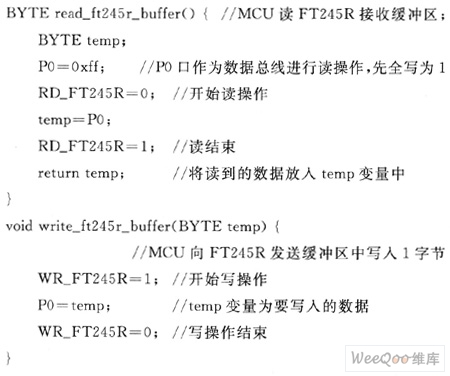

单片机通过P0口来读写FT245R FIFO缓冲区中的数据。P0口作为数据总线,读数据前,须向P0口全写1,这样才能正确读取数据。FT245R FIFO缓冲区读写时序要求如前文所述。MCU读写FT245R缓冲区程序如下:

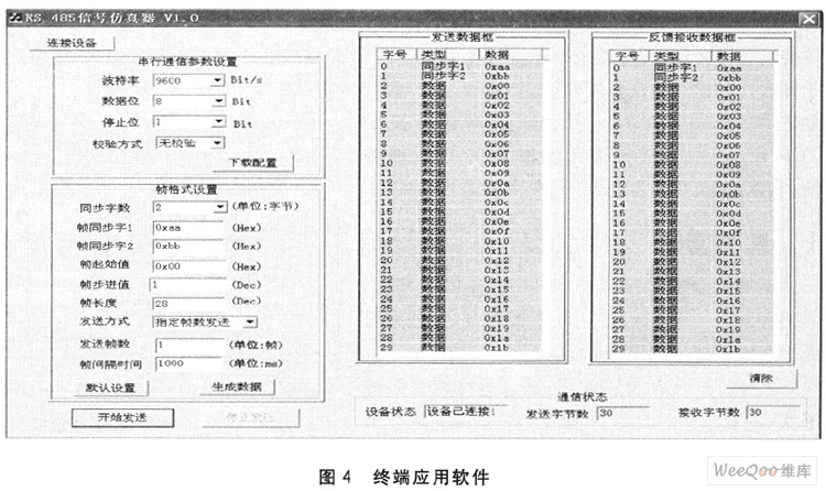

③在打开USB接口设备之前,须先关闭USB接口设备。即先执行FT_Close函数,然后执行FT_Open函数。USB接口设备打开后,就可以对芯片缓冲区进行读/写操作。在完成终端应用软件对FR245R芯片的各种操作后,用户可根据不同需求,自行设计通信协议,包括串行通信参数、数据帧格式、数据帧发送方式等。终端应用软件界面如图4所示。
