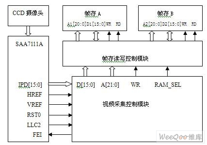

图1为系统工作原理框图,整个系统所需各种芯片的电路连接如下图所示,由CCD摄像头输出模拟视频信号,经过视频解码芯片SAA7111A进行视频预处理(钳位、放大、A/D转换、同步分离等)后输出图像数字信号IPD、行同步信号HREF、场同步信号VREF、奇偶场标志信号RST0和13.5MH像素时钟信号LLC2去驱动FPGA,从而产生正确的图像采集时序和存储地址,并将采集的图像存储到双口RAM中。整个系统由视频采集控制和帧存读写控制两个核心模块组成,它们的功能都由FPGA来实现。双口RAM分为帧存A和帧存B两个存储区域,实现乒乓式的读写操作,能够完成图像的实时采集。SAA7111A的配置程序和FPGA采集控制程序存储在FLASH中,系统上电工作时加载。

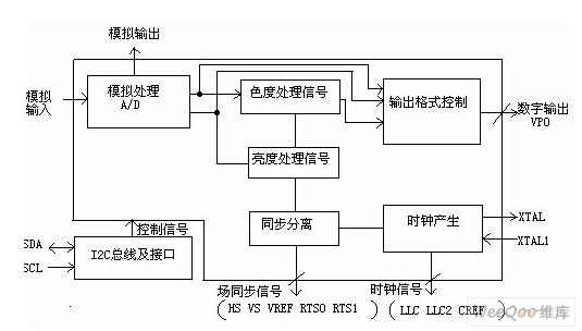

SAA7111A是PHILIPS公司的一种增强型视频输入处理器芯片,它集A/D与解码功能于一身,片内还附有锁相、自动钳位控制、时钟自动增益产生、多制式解码等电路,另外还可对亮度、对比度和饱和度进行控制[2]。既支持PAL电视制式,又支持NTSC电视制式。SAA7111A内部含有I2C接口,可简洁的通过I2C总线对SAA7111A的工作方式进行设定。SAA7111A的场同步信号VREF、行同步信号HREF、奇偶场信号RST0、像素时钟信号LLC2都由引脚直接引出,从而省去了以往时钟同步电路的设计,其可靠性和方便性有了很大的提高。
图2所示为SAA7111A的功能方框图。从SAA7111A的四个模拟输入端AI11,AI12, AI21, AI22输入的视频图像信号,经模拟处理后,一路经A/D转换器后产生数字色度信号和亮度信号,分别进行亮度信号处理和色度信号处理。亮度信号处理的结果一路送到色度信号处理器,进行综合处理,产生Y和UV信号,经格式化后从VPO(16位)输出;另一路进入同步分离器,经数字PLL产生相应的行和场同步信号HS和VS,同时PLL驱动时钟发生器,产生与HS锁定的时钟信号LLC和像素时钟信号LLC2。所有这些功能均是在I2C总线控制下完成的,其中SCL为串行时钟信号,SDA为串行数据信号。

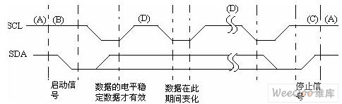

SAA7111A的工作模式由其内部的控制寄存器决定,需根据不同的视频标准来配置相应的内部寄存器,即初始化。用户根据I2C 总线协议,将需要的控制字写入控制地址即可对SAA7111A进行相应的控制。这些控制包括:图像数据输出格式、色彩、明暗、饱和度及各种参考信号的输出。I2C总线传送数据的基本时序如图3所示。
图3 I2C总线的基本时序
总线上的数据传输可以是读或写两种方式,其写格式为:
其中:S为总线起始信号;Slave Address W为被控器SAA7111的寻址字节;A为被控器应答信号;SubAddres为SAA7111控制寄存器的地址;Data(NB)即控制寄存器的配置参数为总线终止信号。

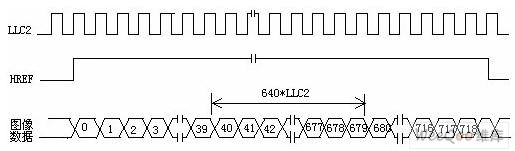

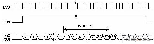

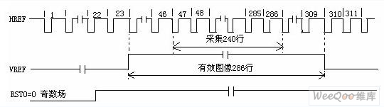

SAA7111A的输出时钟信号包括LLC(27MHz)和LLC2(13.5MHz),其中LLC2为像素时钟频率,每一时钟对应一个16位像素输出。行参考同步信号HREF,高电平表示一行的有效像素,为720个LLC2周期。场参考同步信号VREF高电平时表示输出是有效行图像,单场是286行;低电平期间为场消隐信号,是26个行周期。RTSO=1时表示输出为奇数场,RTSO=0时为偶数场。输入信号FEI为输出使能信号,为0时允许数据输出,为1时数据输出处于高阻状态。图4,5分别为采集一行和奇数场图像的信号时序图。
图4 SAA7111A采集一行图像的时序图
启动采集前必须对SAA7111A内部的32个寄存器写入相应的值。在采集的过程中,仅采集奇场图像信号而不采集偶场图像信号。因为只采集奇场信号也能得到稳定的图像,而可以利用偶场图像时间等待处理图像。对有效像素、无效像素、有效行和无效行进行计数,产生RAM的地址、读写、选通等控制信号,均由FPGA完成。由于只采奇场图像,行数也减少为原来的一半,为286行,前后各去掉23行,取中间240行。当RTSO为高电平且VREF上升沿到来时,标志奇数场开始,启动无效行计数器对HREF信号进行计数,计满前23行后,启动有效行计数器,置COUT信号为高电平,且在水平同步信号VREF=1、垂直同步信号HREF=1、奇偶场信号RTSO=1时,启动无效像素计数器,对LLC2二分频后的像素时钟信号进行计数。LLC2二分频后频率降为6.75MHz,每行像素点由原来的720点,减少为360点,将其截头去尾,前后各去掉20个像素,取一行中间的320个像素点,即得到分辨率为320 X 240的一帧图像。当无效像素计数器计满前20后,启动有效像素计数器开始计数,并将数据缓冲器打开,每计一次数,地址发生器加1,产生地址信号,读写信号WR,选通信号RAM_SEL,当一帧图像写完后,置FLAG信号为低,触发中断信号,以便处理器处理图像。值得注意的是,利用FPGA可以很灵活地控制存入RAM存储器中的图像数据量。这里将图像分辨率设计为320 X 240,实际应用中,可以根据需要灵活设置。
