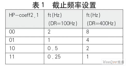

iPhone3.0集成了一个新的功能,即只需要晃动手机就可以取消刚才的操作。如果通过这样一些简单的动作来代替按键甚至做一些新应用,例如摇色子游戏、切换音乐等,就可以使一些常用的功能变得有趣起来。如果采用上述中断管脚寄存器实现这样的功能,就会遇到一个问题———重力。由于重力的存在,用户不能简单地在FF_WU_TSH1寄存器中设置统一的门槛值来作为晃动或者唤醒中断的判定条件。为此,LIS35DE集成了高通滤波器,能够滤除缓慢变化或不变的加速度(如重力加速度),并且可以选择截止频率,如表1所示。只有变化频率高于截止频率的加速度才能通过。
有了高通滤波器以后,通过晃动来切换手机播放的音乐就变得比较简单了。具体的原理是,检测手机向左、向右晃动时加速度的变化轨迹,以此来定义切换歌曲的顺序。当向左晃动手机时(切换至上一首歌),在Y轴上会产生一个较大的加速度,并且加速度的方向是先负后正。反之,如果向右晃动手机(切换至下一首歌),在Y轴上的加速度是先正后负。在这个应用中,高通滤波器去除了重力加速度的影响。在一次有效晃动的时间范围内(如200ms),正向和负向的加速度都触发了中断,我们即可判定为一次有效晃动;再通过判断正向加速度和负向加速度出现的先后顺序,我们就可以确定晃动的方向。

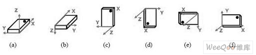

在3维空间中,根据3个轴上正负方向的不同可以将物体的位置分为6种状态,分别是上下、左右、前后。如图1所示。这种空间位置信息对于手持式设备是很有用的。它不仅能让使用者了解当前设备的空间状态,还能在此基础上开发出一些新的应用,如“翻转静音”等等。
物体在三维空间中的状态
LIS331DLF/M/H系列加速度传感器集成6D检测功能模块。如果设备的空间位置发生了变化,它能够以中断的形式通知系统。
这种功能是靠检测静止时重力加速度在各个轴上的分量是否超过一定门槛值来实现的。它允许用户自己设定这个门槛值,给用户很大的灵活性。XH/YH/ZH分别代表X/Y/Z轴的正方向。XL/YL/ZL分别代表X/Y/Z轴的负方向。当检测到的加速度在正方向大于门槛值的时候,XH/YH/ZH为1;当检测到的加速度在负方向小于门槛值的时候,XL/YL/ZL为1。通过读取中断状态寄存器INTx_SRC,我们可以判定此时设备的状态。
根据门槛值的不同,用户可以更精确地定义某些状态。以X轴/Y轴为例,为了较为精确地定义位置,可以将门槛值设置得高一些,这样在X和Y轴之间会留下一些“死区”。在“死区”范围内,传感器不会触发6D中断。只有物体的实际位置更接近用户定义的区域时,才会触发中断。这一功能在一些应用中可以避免用户的误操作。
下面以翻转手机实现静音为例,说明检测原理和6D检测功能的设置。由于重力加速度始终存在,平放在桌子上的手机在Z轴负方向的(指向地心)加速度为1g,X轴和Y轴上没有加速度(为零或者很小)。
当需要静音时,将手机翻转过来,背面朝上放置于桌上。此时X轴和Y轴上仍然没有加速度,但是重力加速度加在了Z轴的正方向上。通过检测Z轴正负方向上的重力加速度,就可以知道手机当前的状态。这种方案需要不断地检测加速度值,因此占用系统的大量资源。
如果使用6D检测功能,只需要等待来自Z轴正方向上的中断就可以识别手机是否翻转,这极大地节约了系统资源。

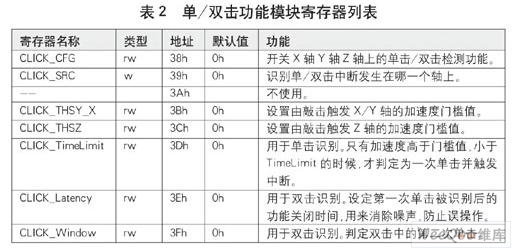

诺基亚8800CA手机除了有“翻转静音”的功能外,还有双击手机显示时钟的功能。其中敲击的识别可以通过加速度传感器来实现。LIS35DE集成了识别单击或双击的功能模块,通过寄存器设计就可以识别出单击以及两次单击是否符合双击的条件。LIS35DE的单双击功能由地址为38h~3Fh的寄存器控制,如表2所示。
单击识别的过程需要满足两个条件。一是敲击产生的加速度值高于门槛值,二是加速度的值高于门槛值,小于CLICK_TimeLimit的数值要求。当敲击同时满足这两个条件时,就可以判定为一次单击。而大于CLICK_TimeLimit的数值要求时,则不会有中断产生。
在检测出第一次单击的基础上,第二次单击的识别必须满足CLICK_Latency和CLICK_Windows设定的条件。只有第二次单击落在CLICK_Windows时间段内,才是一次有效的双击,否则只能判定为两次单击。CLICK_Latency是用来设定第一次单击被识别后的功能关闭时间的,它用来消除噪声加速度,防止误触发。
而配合CTRL_REG3(22h)寄存器来设定中断信号,是通过中断管脚1或2的输出,通过中断通知的方式实现单双击功能的。
