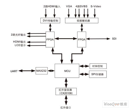

根据LED显示屏需具有较高的显示性能和效果,以及方便控制的需求,显示屏控制系统应具有足够的输入、输出接口和远程通信功能。我们基于HDMI 1.3技术的LED显示屏控制器的系统结构如图1所示。系统按功能可分为以下几个模块:6路模拟量输入、2路DVI输入、1路VGA输入、RS-232和 RS-485通信、光纤数据传输、实时时钟以及状态指示等。
图1. 基于HDMI技术的LED显示屏控制器结构

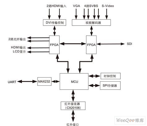

本系统中的LED控制器灰度级高达3×12位(可显示多达64G种颜色)、控制像素为1024×768点。因此,需要将前端提供的RGB数据分3组发送到不同的分配器,以FPGA实现,方案如图2 所示。
图2. 视频数据分配方案
数据校正子模块接收前端输入的数据,将这些数据进行逐点校正之后存入SDRAM。然后将该场数据分成8组,同时发送给LED分配器。
