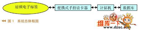

基于RFID技术的动物识别和跟踪管理系统主要由射频电子标签、便携式手持读写器以及计算机网络及数据库管理软件组成。系统组成如图1所示。
(1)射频电子标签。在本设计中,射频电子标签即为内嵌EM4469射频芯片的动物用耳标。用于记录动物的ID、基本生长信息、免疫、检疫信息以及其他管理信息。每个射频电子标签都有自己唯一的编码,在动物身体上进行标识。射频电子标签具有智能读写和加密通信的功能,通过无线电波与便携式手持读写器进行数据传输。EM4469是无源的射频芯片,工作所需要的全部能量来自于便携式手持读写器。
(2)便携式手持读写器。实现对射频标签EM4469的ID号识别、密码修改以及用户数据的读写操作。主要由天线、无线收发模块、控制模块以及接口电路组成。
(3)计算机网络及数据库管理软件。主要实现与便携式手持读写器的相互通信以及数据信息的交换,从而将获得的动物相关信息及各种记录、统计报表等内容保存在数据库中,实现数据的计算机管理。

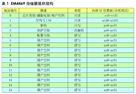

512位的EEPROM存储空间,被分成16个扇区(编号为0-15),每个扇区有32位(编号为0-31),读写时按低位优先的原则进行,总是从LSB开始。其中第0和第1扇区由芯片生产厂商定义为只读扇区,芯片的类型、版本、用户代码和唯一序列号(UID)都写在这两个扇区中;第2,3,4三个扇区是内部管理块,用来定义器件的操作选项(辅助管理字段),它们由密码块、保护字块和配置字块组成;剩下的11个扇区(5-15)是用户可以自由使用的空间(共352位)。EM4469的存储器结构如表1所示。

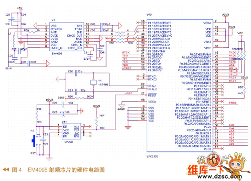

射频芯片:读写器与射频电子标签之间的信息交换通过射频芯片及外围电路实现,本系统使用的射频芯片是EM4095。

读卡器射频芯片的硬件电路图如图4所示。

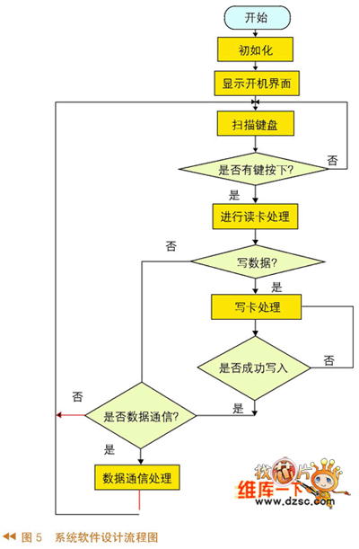

本系统的主要功能是完成便携式手持读写器对电子射频标签的读写过程。首先初始化单片机串口,发送开射频场的命令,输入要读取(写入)的数据扇区的区号。然后发送读数据(写数据)的命令,判断此命令是否发送完毕,若未发送完就继续发送;若发送结束就判断是否有数据,没有数据则提示错误并返回到初始化的地方,如果有数据就开始接收(写入)。最后判断接收到的数据正确与否,如果正确,则可以进行数据处理;如果错误,则提示错误并返回初始化。
系统软件设计原理及流程图如图5所示。

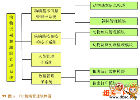

动物识别和跟踪管理系统将日常所涉及的各种信息、记录和报表等资料完全实现计算机自动化处理,从而节省人力消耗,避免错误操作,可提高工作效率。上位机中的数据管理,除了动物的生长、防疫、疾病等基本信息之外,还包括人员的信息。管理软件图如图6,各模块功能介绍如下:
动物基本信息模块。此模块的主要功能是建立动物基本信息档案,记录饲养场名称和编号、动物编号、动物名称、出生日期、重量、以及所经手人员的姓名和编号等基本信息。同时生成"动物基本信息文件"。
饲料管理模块。此模块的重要功能是记录动物饲料喂养信息。包括饲料厂家名称、饲料类型、饲料批号、喂养人、投料时间等信息。
疾病管理模块。在此模块中可以记录动物的疾病情况,包括动物生病的时间、疾病的名称、特征及一些治疗和防治的方法。
防疫免疫检疫模块。该模块中记录检疫防疫免疫单位名称、检疫内容、免疫时间、检疫结果、责任人等内容。
人员管理子系统。用来记录畜牧场职工的个人资料和所负责的工作等信息,
数据管理子系统。可根据需要打印相关报表。
