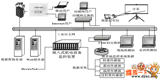

目前,机电设备的状态监测与故障诊断的整个系统结构如图1所示:
图1 嵌入式状态监测与故障诊断系统结构
本文设计开发了此体系的核心装置——嵌入式机电设备监控装置,主要分为3个模块:
(1)数据采集模块:包括多个现场数据采集单元。主要完成现场数据的检测、采集。
(2)数据存储与处理模块:包括嵌入式现场总线/以太网监控工控机和数据库。它通过Earthnet/IP协议,和现场总线数据采集单元进行通信,实现灵敏检测和数据存储。
(3)在线监测模块:包括嵌入式Web服务器和监测网站。服务器生成用于远程监测和故障诊断的web页面。网络用户可以随时掌握现场运转情况,使远程监控真正实现。

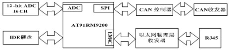

AT91RM9200是ATMEL针对系统控制及通信领域推出的基于ARM920T内核的新微型控制器。它具有独立的16KB指令和16KB数据cache、全功能的MMU虚拟内存管理单元、16KB SRAM和128KB ROM、64MB NAND Flash 存储器、LCD控制器、EBI接口控制器、4个32位的PIO控制器、20通道的外设数据控制器(DMA)、3个同步串行控制器(SSC)、4个通用同步/异步接收/发送器(USART)、主/从串行设备接口SPI、16路12位ADC、1通道16位DAC、多媒体卡接口(MCI)、以太网10/100 Base-T 以太网媒体访问控制器(MAC)、触摸屏接口、IDE接口等。
在处理器丰富资源的基础上,本装置对其进行了相关的配置和扩展,将处理器通过16路12位ADC接口对机电设备的电压电流信号进行采集,IDE接口外挂大容量IDE硬盘,用于存储web、采集的数据等。通过DM9161芯片,该微处理器把EMAC接口外扩为以太网接口RJ45,与工业以太网连接。AT91RM9200通过SPI接口连接CAN控制器SJA1000,CAN控制器与CAN收发器PCA82C250相连,用于连接DeviceNet。硬件结构如图2所示:
图2 硬件结构图

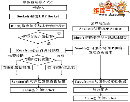

4.2 移植BOA
图4 UDP Socket通信B/S架构

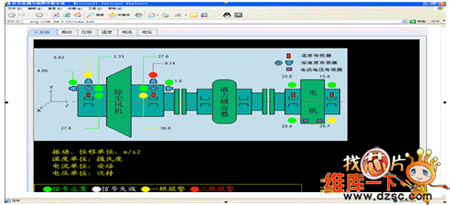

系统动态页面如图5所示:
图5 状态监测与故障诊断系统主界面
