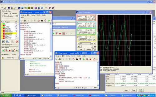

3. 编程说明
检测头运动规划如图所示:
一共有十种工件,每一种工件的尺寸都是预先知道的。而且可以看出工件外形都是由直线和圆弧组成。所以检测头没走一个线段都要经过两个步骤,第一步走到线段的起始点,并调整检测头垂直于起始点的切线方向;第二步,分两种情况:1,如果线段是直线,则直接控制二维十字平台走直线插补,旋转轴没有运动;2.如果是圆弧,需要走3轴插补,控制十字平台逆时针走大圆弧,同时旋转轴旋转一定的角度,保证检测头垂直于曲面。
特殊处理:个线段之间如出现奇点,由于法线方向跳变,需要调整检测头,才能继续检测。
触摸屏通过MODBUS总线和MC206通讯,Trio MC206x 运动控制器内置实时多任务嵌入式操作系统,使206可以同时运行多个程序,等级高的程序优先执行。MC206x用一个进程做键盘响应和参数修改,这样触摸屏就可以控制MC206x了。
检测过程中不能被其他事件打断,所以检测运动控制部分单独用一个高级进程来执行。
检测过程中MC206x的输入口用来接收结果信号,合格与否用输出口控制指示灯点亮,同时做好工件统计,显示在触摸屏上。
Trio编程画面
