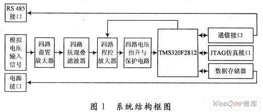

系统的总体结构如图1所示,主要包括DSP芯片TMS32OF2812、数据采集预处理电路、数据存储器、JTAG仿真接口及与计算机的通信接口。其中数据采集预处理电路共有四路,每一路包括前置放大器、抗混叠滤波电路、程控放大电路和电压抬升与保护电路。
在结构设计中,设计了四路预处理通道,以提高系统的稳定性和快速性。考虑到采集对象是微弱信号,在每路程控放大器前设计了低噪声前置放大器,且每一路程控放大器的增益控制信号直接来自DSP。程控放大器之前设有抗混叠低通滤波器以滤去信号中混有的高频噪声,减小了噪声对信号的影响,在每一路中也设置一个抬压与保护电路,使输入的信号电压稳定在O~3 V之间。

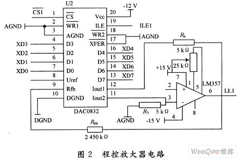

程控放大电路由DAC0832芯片、高精度放大器LM357和反馈电阻组成,受TMS320F2812芯片的控制信号、片选信号控制,如图2所示。DAC0832用作程控放大器,是把DAC0832的参考电压端接输入信号,数字信号输入端接TMS32OF2812芯片的控制信号,互补输出端Iout1和Iout2引脚分别接放大器LM357的反向输入端和同向输入端。DAC0832的互补输出端Ioutl、Iout2均为电流信号,需外接一个放大器实现电流信号到电压信号转换。T型电阻网络的电阻是10 KΩ,接一个阻值为2.55 MΩ反馈电阻R f,就构成一个程控放大器。用该程控放大电路可以实现增益为:20,21,22,…,28-1,从而扩大了被测信号的范围。
其中:8号引脚Uref是模拟电压输入端,接前置放大器的输出端;CS1和ILEl是来自。DSP芯片的片选与使能信号;XD0~xD7是来自DSP芯片的增益控制信号;DAC0832芯片的Ioutl和Iout2引脚分别接放大器LM357的反向输入端2和同向输入端3;R66为反馈电阻RF,LLl为放大器输出端。

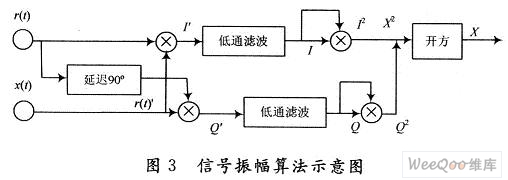

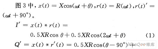

信号幅值的检测是利用正交锁相型放大器的原理实现的[2],如图3所示。被测信号为x(t),参考信号为r(t)。
在数据采集实验中,通过简单的计算可以得到信号的振幅,并与设定的数值区间做比较,根据比较的结果来调节DAC0832的增益,从而实现放大器根据被测信号的振幅来调节自身的增益,实现信号的自适应放大。

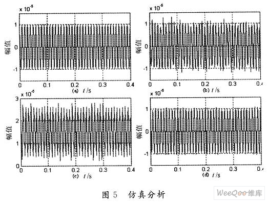

信号采集系统设计完成后,对采集系统的性能进行检验。以振幅为0.00 001 V、频率为100 Hz的正弦信号作为待采集的信号,如图5(a)所示,并混有白噪声作为采集系统的输入信号,输入信号的波形如图5(b)所示。经过放大、滤波及电压抬升之后的信号波形如图5(c)所示。
在DSP里对采集到的信号进行处理,把采集到的信号数据还原为采集前的情况,如图5(d)所示。
有图5(c)可见采集到的信号电压均在0~3 V之间,适合DSP的如入范围,实现了根据信号振幅对信号进行程控的目的。图5(d)是经过简单处理后得到的信号的波形,可以计算出被采集信号的频率为100 Hz、振幅约为10-5V。与图5(b)相比恢复后的信号噪声小了很多,基本和原始信号图5(a)给出的波形相同。由实验结果可知,该系统达到了设计的目标,满足实验的需要。

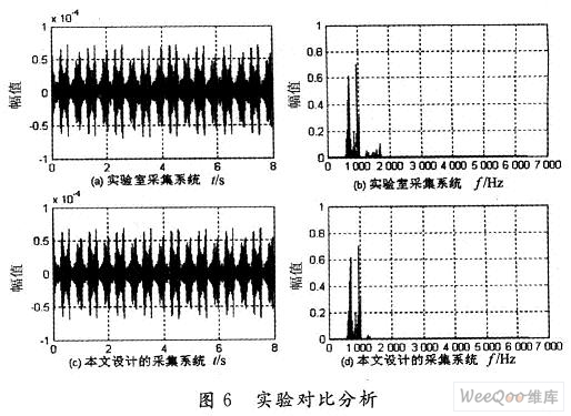

在实验中,用实验室的动态信号测试分析系统(江苏东华测试有限公司的DH5935N)和本文设计的微弱振动信号自适应采集系统同时对试件进行振动信号采集和处理,采样频率为12 800 Hz。图6(a)和图6(b)为由实验室采集系统得到数据信号的波形图和频谱图,图6(c)和图6(d)为由本文设计的采集系统的波形图和频谱图。可以看出本文设计的系统不仅具有自适应调节放大器增益的功能,还具有高速度、低噪声、无失真的特性。
