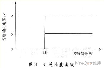

场效应管选择了增强型P沟道场效应管IRF9640和增强型N沟道场效应管VN2222L。以场效应管IRF9640作为开关管来控制电路的通和断,以场效应管VN2222L作为开关控制管来控制场效应管IRF9640的开和关。当控制信号输入端输入高电平时,开关电路导通;当控制信号输入端输入低电平时,开关电路断开。经过试验测得:当控制信号电压从0 V逐渐上升到1.8 V时开关导通;当电压从高电平(如3.3 V)逐渐下降到1.8 V时开关断开。此开关电路的性能如图4所示。
