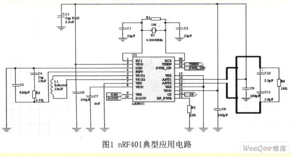

图1为nRF401在采用高增益天线时的典型应用电路

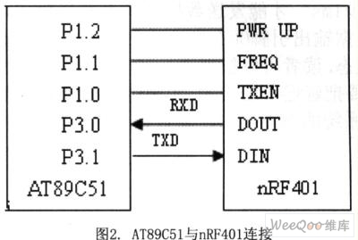

在系统设计中,以Atmel 公司的AT89C51 单片机作为系统控制器与该电路连接。由控制器发出控制信号改变TXEN端口的值,以改变nRF401 的收、发工作状态,nRF40l与AT89C51连接方式如下图2示。

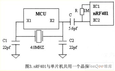

本系统处于半双工的工作状态。单片机的串口P3.0、P3.1分别和nRF4.01的DOUT、DIN相连接。TXEN、FREQ、PWR UP可以分别由单片机的Pl口的引脚进行控制。即发送的数据经由单片机的串口P3.1到达nRF401的DIN引脚,然后天线端口发送出去。接收数据的过程正好相反,数据经由天线,经过解调,到达DOUT端口,再由P3.0接收,经由SBUF转存到存储器中。单片机和nRF401 的连接如图2所示。芯片引脚DIN与单片机P3.1相连,需要发射的数字信号通过DIN输入。DOUT与单片机P3.0相连,解调出来的信号经过DOUT输出进入单片机。PWR UP(节电控制)与单片机P1.2相连:PWR UP="1"为工作模式:PWR UP="0"为待机模式。电路进入待机状态,工作电流为8μA,电路不接收和发射数据。TXEN为发射允许控制,与单片机P1.0相连:TXEN="1"为发射模式:TXEN="0"为接收模式。为了设计上的方便,nRF401可以与单片机共用一个晶振,具体连接方法如图3所示:

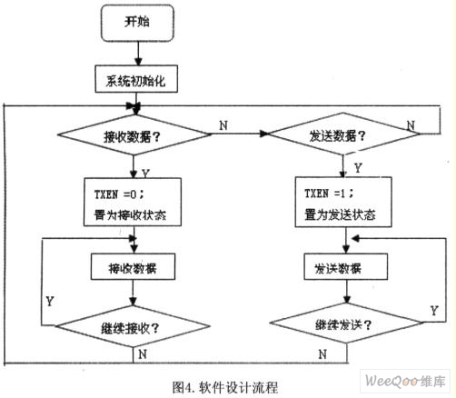

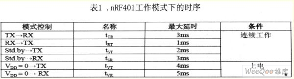

数据的收、发由AT89C51控制。首先,对系统要进行初始化,让nRF401进入待机状态:使单片机工作在串口通信方式,利用单片机的中断响应,对。nRF40l芯片的相应引脚进行控制,实现数据的接收或发射。整个软件设计流程如图4所示。在程序设计的时候,要注意一个关键问题:即nRF401有多种不同的工作模式,当不同的模式进行转换时,系统存在相应的延迟,程序设计时必须考虑这一因素。nRF401不同工作模式下的时序如表1所示。
其中TX:发射模式;Rx:接受模式;std_by:待机模式;VDD=0-Tx:加电到发射模式;
VDD=0-RX:加电到接收模式。
当从接收转为发射模式时,数据输入引脚DIN必须保持为高至少1ms才能发送数据。当由发送模式转为接收模式时,数据输出引脚0UT要至少3ms以后才有数据输出(其他的状态,读者可以根据表1 自行分析) 。在编程实现的时候要把延迟考虑进去,才能达到准确无误接收。根据系统的功能要求,软件设计流程如下图4所示:
