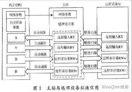

CC-Link的通信形式可分为2种方式:循环通讯和瞬时传送。循环通讯意味着不停地进行数据交换。各种类型的数据交换即远程输入RX,远程输出RY和远程寄存器RWr,RWw。一个从站可传递的数据容量依赖于所占据的虚拟站数。占据一个从站意味着适合32位RX和/或RY,并以每4个字进行重定向。如果一个装置占据两个虚拟站,那么它的数据容量就扩大了一倍。除了循环通信,CC-Link还提供主站、本地站及智能装置站之间传递信息的瞬时传送功能。信息从主站传递到从站,信息数据将以150 B为单位分割,并以每批150 B传递。若从从站传递到主站或其他从站,每批信息数据最大为34 B。瞬时传送需要由专用指令FROM/TO来完成,瞬时传送不会影响循环通信的时间。限于篇幅,本文只介绍了主站与远程设备站之间的通信关系,其通信关系如图1所示。主站与远程设备站之间的通信原理如下:
(1)PLC系统电源接通时,PLC CPU中的网络参数传送到主站,CC-Link系统自动启动;
(2)远程设备站的远程输入RX自动储存在主站的“远程输入RX”缓冲存储器中;
(3)储存在“远程输入RX”缓冲存储器中的输入状态储存到用自动刷新参数设置的CPU软元件中;
(4)用自动刷新参数设置的CPU软元件开/关数据存储在“远程输出RY”缓冲存储器中;
(5)根据“远程输出RY”缓冲存储器中存储的输出状态,远程输出RY自动设定为开/关(每次链接扫描的时候);
(6)用自动刷新参数设置的CPU软元件的传送数据存储在“远程寄存器RWw”缓冲存储器中;
(7)存储在“远程寄存器RWw”缓冲存储器中的数据自动送到每个远程设备站的远程寄存器RWw中;
(8)远程设备站的远程寄存器RWr的数据自动存储在主站的“远程寄存器RWr”缓冲存储器中;
(9)存储在“远程寄存器RWr”缓冲存储器中的远程设备站的远程寄存器RWr数据存储在用自动刷新参数设置的CPU软元件中。

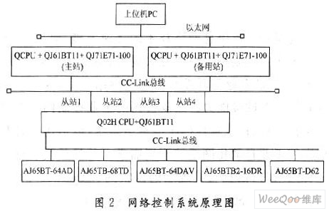

图2为炉窖网络控制系统原理图。控制系统设计4条生产线,图2只给出炉窖网络控制’系统中的1条生产线,其余3条从站的配置是相同的。为了提高整个控制系统的安全性以及可靠性,系统采用了双机冗余措施。在双主机系统中,二者处于对等地位,并且同时可以监测对方的运行情况以及网络的冲突侦听,并相互间传递心跳信息,一旦发现对方系统出现故障或者连接的网络故障,监测方立即接管测控任务,从而保证了系统在任何时候系统主机的完整性和完好性,只要主机和网络安全,控制系统便会安全,实时性便可得到保证。两台冗余主机的配置均采用Q系列CPU,CC-Link总线模块QJ61BTll,QJ71E71—100以太网模块,主机配置相同以保证二者的相近似,满足系统相似性原理,对控制系统的安全性设计提供了保证。
从站采用Q02H CPU智能控制单元,主要作用是管理模拟量采集(A/D)模块、模拟量输出(D/A)模块、数字量输入(DI)/数字量输出(DO)的端口I/0操作以及计数定时模块的设定,并且将所采集的数据负责上传到主站,并从主站获得的控制参数下传到模拟量输出、数字量输出模块,控制相应的执行结构。A/D,D/A,DI/DO以及计数定时模块分别用于采集煅烧炉中的温度、给控制三相异步电机旋转的变频器提供O~10V控制信号源、控制电机的起停以及监测控制开关的状态、控制三相异步电机旋转的时间等。模块的选用为:模拟量采集:AJ65BT一64AD;模拟量输出:AJ65BT一64DAV;数字量输入/输出:AJ65BTB2—16DR;热电偶输入:AJ65TB一68TD;高速计数器:AJ65BT—D62。

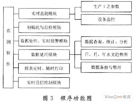

为了将系统集成为具有测量、控制、管理功能于一体的测控系统,在车间级的Intranet中集成了生产在线数据库以及控制参数与工艺数据库服务器,生产在线数据库服务器主要用于管理当日当班的人员、计划调度以及生产完成情况,工艺数据库服务器主要用于记录生产工艺参数、重要工段以及重要设备的定时抽检数据、故障几率等,便于了生产管理。整个程序的设计功能见图3。
