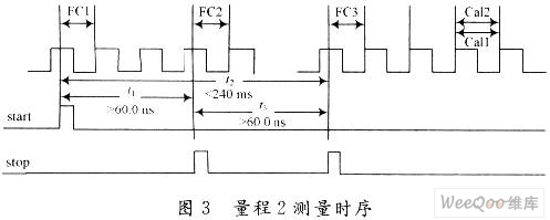

在该系统中,主要采用TDC—GPl的量程2进行设计。其测量时序如图3所示。
在量程2中启用了前置粗计数器,测量范围在60 ns~200 ms之间,可测量多个停止信号与起始信号之间的时差,对结果进行乘法运算,不能直接计算停止信号之间的时差,只能给出校准结果,因此寄存器0中的校验位必须被设置。

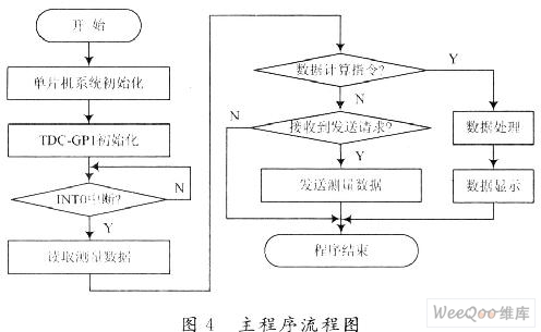

系统软件设计主要采用Ds89C450的汇编语言实现。主程序完成的主要工作是:单片机系统的初始化,TDC—GPl模块初始化和工作模式的选择设置,串口通信程序、数据的处理、显示和传输等,其中单片机与上位机的通信采用查询方式。主程序流程图如图4所示。

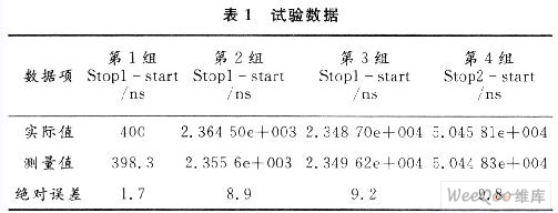

系统工作在室温25℃,5.03 V电压条件下,通过对CPLD信号发生电路产生的数字脉冲信号间隔进行实际测量,以验证系统工作性能。分别对单个(第1组及第2组)和多个(第3组和第4组)不同的脉冲宽度进行测量,并计算其绝对误差。测量数据如表1所示。
通过对表1分析得出,测量结果保持了的测试稳定度和测量精度,基本实现了精密时差测量的功能。但仍然存在一定的时间测量误差。另外,经过对相同时差多次测量发现,测量结果有一定的波动,主要原因是时间测量模块是采用内插延时线法测量的,在工作时间过长或外界温差较大时会产生热效应,导致延时链受温度影响而延长时间变化,采用高精度的系统工作电压和恒温措施可稳定延时线延时常数,进一步提高测量精度。
