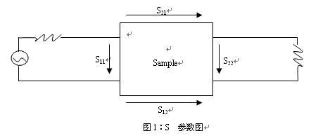

矢量网络分析仪可通过采用适当的转换器来测量所有参数。通常,采用S参数测试装置作为转换装置。
S参数被用来分析高频电路。S21 和S12 分别代表正向和反向传输因子,从而能得到传输特性。S11 和S22分别代表正向和反向反射因子,便能得到阻抗特性。
传输和阻抗特性
传输和阻抗特性是信号系统传输的基本特性,对传输系统的认知就是从这几个特性开始的。Anritsu矢量网络分析仪S21 和S12方向可以测试传输特性,传输特性包括幅度、相位、幅频特性等;S11 和S22方向可以测试阻抗特性,阻抗特性包括驻波、反射功率等。

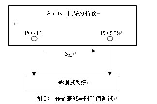

* 传输衰减与时延值的测量
传输衰减与时延是系统链路评估中较重要的数据,精确测量很重要。对信号传输时间要求精度很高的系统,时延值测量的精确程度将决定系统的精度。利用Anritsu矢量网络分析仪可方便的测量出系统传输的衰减和时延值。
矢量网络分析仪测量传输衰减与时延值只能在同频率下测量,利用S21 正向方向测量,测试方法见图2。
测试前利用自动校准器对网络分析仪进行通路校准,将S21通路校准为零。测试系统此时测试的幅度与时延即为所需测试的系统传输衰减与时延值。利用此方法,测试精度高,测试方便简单,而且利用矢量网络分析仪测量频带宽的特点,可以很容易得到系统全频带特性。
* 幅频特性的测量
幅频特性是反映系统在一定带宽内传输信号能力的指标,信号强度将随着传输频率的不同而变化。利用Anritsu矢量网络分析仪可以较方便的测量出系统的幅频特性。设备连接同图2。
测试前利用自动校准器对网络分析仪进行通路校准,将S21通路校准为零。设置频率与测试带宽,PORT1连接被测试系统输入端,并利用内部信号源发
送功率,PORT2连接被测试系统输出端,此时幅度测量所画出的曲线即为幅频特性曲线。利用Anritsu矢量网络分析仪含有的12个marker点可标注所关心的频率点。
* 幅相转换的测量
在信号的传输中,幅度的变化会引起信号相位的变化,幅相变化特性是系统传输能力的重要指标。利用Anritsu矢量网络分析仪的扫功率的功能可以轻易测出幅相转换特性,并可画出幅相转换曲线图。设备连接如图2。
测试前利用自动校准器对网络分析仪进行通路校准,将S21通路校准为零。设置测试频率,PORT1连接被测系统输入端,利用内部信号源发射功率,将功率设为扫功率(如 -30dBm ~ -5dBm)。PORT2接被测系统输出端,利用网络分析仪测试相位,画出幅相转换曲线,利用两个marker点容易得到信号通过系统时每相差dB时相位变化度。
