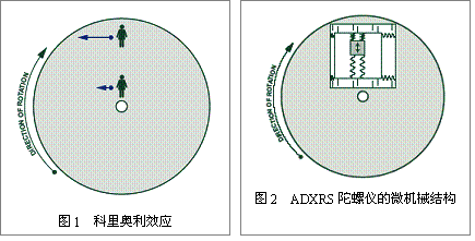

ADXRS系列陀螺仪利用科里奥利(Coriolis)加速度来测量角速度,科里奥利效应原理如图1所示。假设某人站在一个旋转平台的中心附近,他相对地面的速度用图1箭头的长度所示。如果移动到平台外缘的某一点,他相对地面的速度会增加,如图1较长的箭头所示。由径向速度引起的切向速度的速率增加,这就是科里奥利加速度。设角速度为w科里奥利加速度的一半,另一般来自径向速度的改变,二者总和为2wv旋转平台必须施加一个大小为2Mwv科里奥利加速度,并且该人将受到大小相等的反作用力。的力来产生。如果人的质量为M,该,平台半径为r,则切向速度为wr,如果以速度v沿径向r移动,将产生一个切向加速度wv,这仅是
陀螺仪通过使用一种类似于人在一个旋转平台移出或移入的谐振质量元件,利用科里奥利效应来测量角速度。图2示出了ADXRS系列陀螺仪完整的微机械结构,陀螺仪通过附着在谐振体上的电容检测元件测量谐振质量元件及其框架由于科里奥利效应产生的位移。这些电容检测元件都是由硅材料制成的横梁,它们与两组附着在基片上的静止硅横梁互相交叉,因而形成两个标称值相等的电容器。由角速度引起的位移在该系统内产生一个差分电容。如果弹簧的弹性系数为K2wv M。如果总电容为C2wv,它直接与该角速度成比例。这种关系的逼真度在实际应用中非常好,其线性误差小于0.1%。 MC/gK,硅横梁的间距为g,则差分电容为/K,那么反作用力造成的位移为

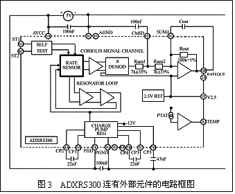

ADXRS系列陀螺仪的外围尺寸为7mm×7mm×3mm,采用BGA-32封装技术,有ADXRS150ADXRS300两种型号,它们的功能电路完全相同,唯一不同在于前者的量程为±150°/s,后者的量程为±300°/s。图3显示了ADXRS300的内部电路结构和外围电路,其中外围电路主要是电容和电阻组成。
引脚AVCC5V电源电压22nF的泵浦电容用于产生12V的泵浦电压以供部分电路使用。测得的角速度以电压形式在引脚RATEOUT输出,0°/s时输出电压为2.5VRATEOUT与引脚SUMJ之间并联一个电阻RoutADXRS300的角速度响应带宽,-3dB频率由下式决定:和电容Cout,从而组成低通滤波器用于限制
fout = 1 / (2 π • Rout • Cout) (1)
内部电路的Rout180kΩ可以从外部给RoutΩ//RextADXRS300的量程为±300°/s,可以在RATEOUTSUMJ引脚之间给Rout300 kΩ的电阻可以使量程增大50%,但是这需要对电路重新调零,调零时在SUMJ引脚处外接一个电阻RnullRATEOUT的零点是2.5V,但角运动范围不对称时,按下式计算:到地或电源正极,对称角运动情况下并联一个电阻来增大量程,例如并联一个,从而调整角速率响应带宽。并联一个电阻Rext,使得Rout=180k
Rnull = (2)
式中,Vnull0——未校正时零角速度的输出电压,Vnull1——校正后所需的零点电压。
如果求得的Rnull5V电源上。为负值,则把电阻Rnull接地;为正值,接在

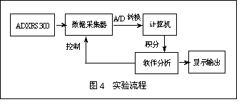

本实验即用ADXRS300陀螺仪测量角度,通过ADXRS300角速度测量仪测量旋转物体的转动角速度(注意:陀螺仪可以以任何角度安装在旋转物体的任何地方,只要测量使陀螺仪旋转轴和所要测量的轴平行即可),再对角速度积分就是我们所要的角度了。根据此原理,先把陀螺仪的输出通过数据采集器送入PC机中,再用软件进行积分并最终显示结果。具体流程如图4

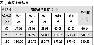

1列出了陀螺仪转动±90°和±180°这四种情况的输出结果。
实验结果表明:角度相对误差小于0.5%,有较高的精度。其中误差来源主要包括:
程序运行一次所用的时间△t过长,造成对角速度的积分不精确,这是产生误差的主要来源。解决的方法是尽量避免冗长的程序语句,使用运行速度较快的计算机或者采用更精确的算法。
数据采集A/D转换时可能产生的误差,造成所积分的角速度不准确。
