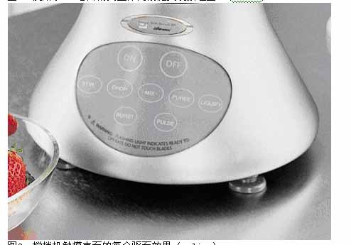

图3:搅拌机触摸表面的复合驱面效果

在需要特定的用户效果时,可以采用更多有关的构造技术。一个较好的例子是Jenn-Air公司的Attrezzi搅拌器。这个搅拌器的模子内部装饰技术与一种导电墨一起使用来在曲面的背面提供一个感应层(图3)。
